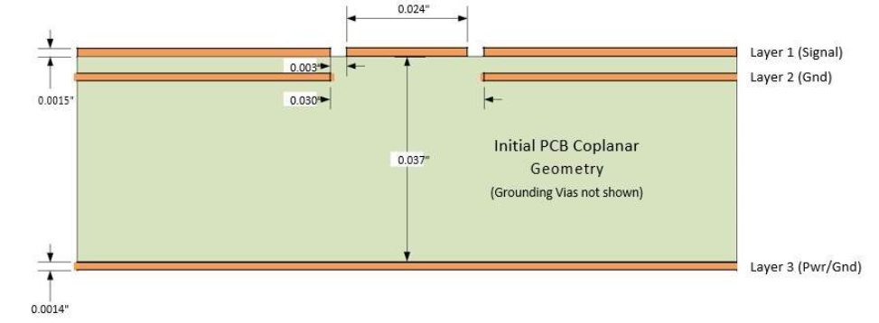

接地共面波导射频馈线的优化方案解析
Arira Design的信号完整性小组被要求重新设计现有的5GHz接地共面波导RF馈线,以提高客户板上Wi-Fi子系统的性能。测量表明,馈线阻抗的阻抗约为38欧姆。 在进行仿真之前,原始设计发
2021-04-09 14:22:50
