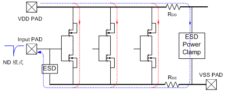

全芯片ESD防护网络
据统计,静电放电(Electro-Static Discharge, ESD)造成的芯片失效占到集成电路产品失效总数的38%。完好的全芯片ESD防护设计,一方面取决于满足ESD设计窗口要求的优质ESD器件结构,另一方面全芯片ESD防护网络的考量也格外重要。
