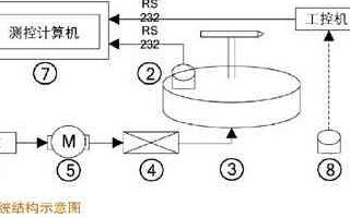

如何利用磁罗盘和GPS的定向、定位技术设计车载定向天线云台随动系统?
本文针对由指挥车和被控车辆组成的应用平台,利用磁罗盘和GPS的定向、定位技术设计了车载定向天线云台随动系统。在该系统中,定向接收天线和磁罗盘固定在指挥车云台上,GPS接收机天线安装在指挥车上。通过随动系统控制云台转动,使定向接收天线实时对准移动中的被控车辆,以达到图像的最佳接收效果。

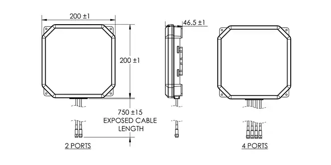

TE Connectivity RP20 Pro定向天线技术解析与应用指南
TE Connectivity (TE) 的RP20 Pro无线接入定向天线为当前和新兴的4G和5G频率提供高性能连接性 。这些天线采用2x2 MIMO技术,提供数据传输速率和带宽增强,性能高度一致

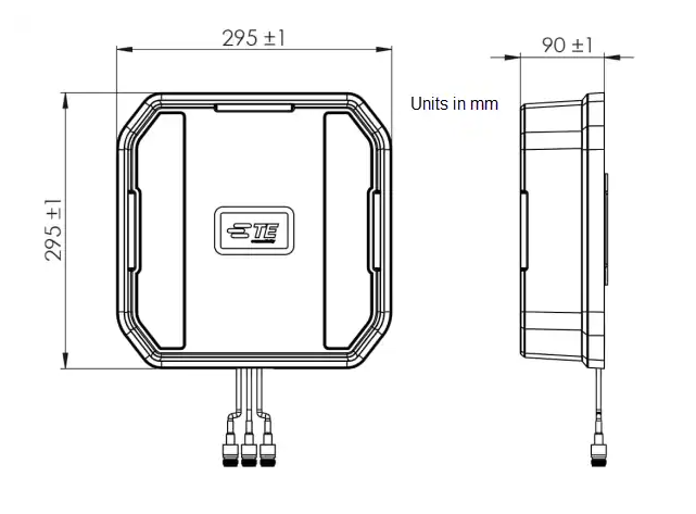

‌TE Connectivity ProSig Wi-Fi 6E三频段定向天线技术解析与设计应用
TE Connectivity's (TE) ProSig Wi-Fi^®^ 6E三频段定向天线采用2 x 2和4 x 4 MIMO面板天线,覆盖三种带宽。该天线的工作频率范围为

基于PIC18F458单片机和数字PID技术实现车载定向天线云台随动系统设计
在无线图像传输通信系统中,要获得较高的接收增益,需要定向接收天线对准信号发射源。本文针对由指挥车和被控车辆组成的应用平台,利用磁罗盘和GPS的定向、定位技术设计了车载定向天线云台随动系统。在该系统中,定向接收天线和磁罗盘固定在指挥车云台上,GPS接收机天线安装在指挥车上。

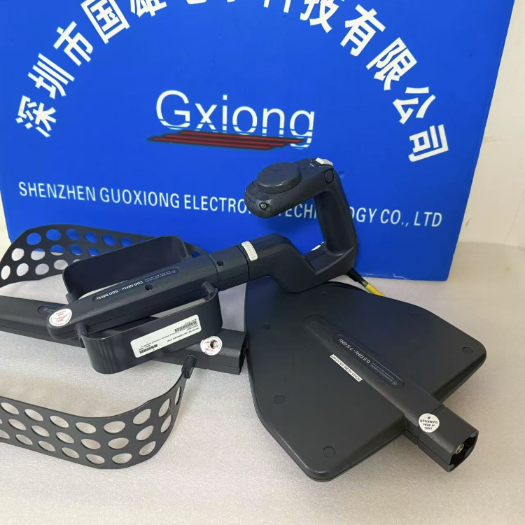

海得逻捷发布全新手持有源定向天线
海得逻捷HDA-100特性一览海得逻捷科技推出全新手持有源定向天线HDA-100。该款天线专为无线频谱监测、信号排查与现场勘测而设计,凭借优异的宽带性能、智能化的操作体验和出色的人体工学设计,将成
