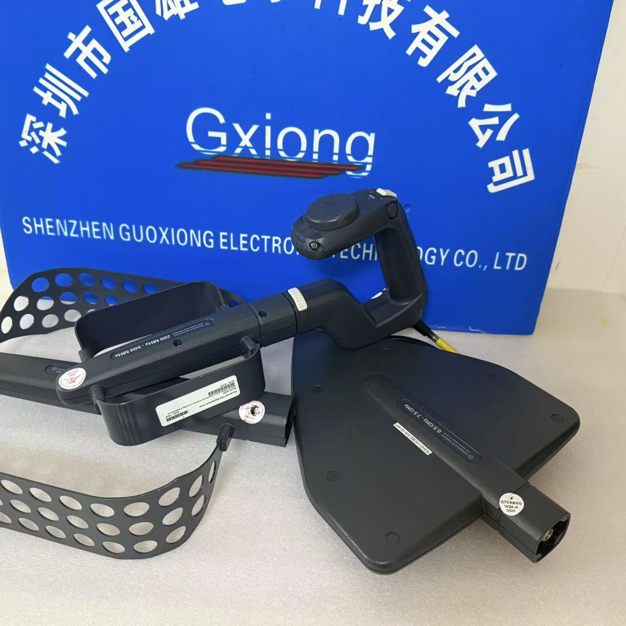

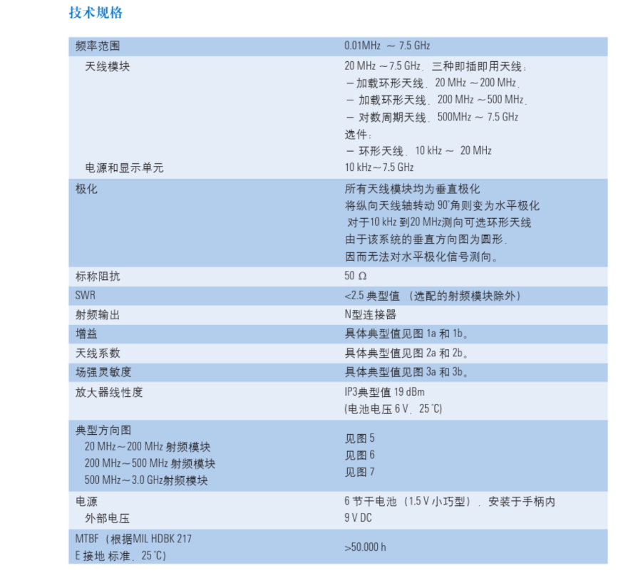

宽带定向天线
1罗德与施瓦茨 HE300
有源手持宽带定向天线,20MHz~7.5GHz,内含低噪声放大器,5号电池供电(HE300系列为管制产品,零折扣)
2 HE300HF
有源手持宽带定向天线,9KHz~20MHz,内含低噪声放大器,5号电池供电(HE300系列为管制产品,零折扣)
3 HE300CE
有源手持宽带定向天线,500MHz~7.5GHz,内含低噪声放大器,5号电池供电(HE300系列为管制产品,零折扣)
明确的辐射方向图
通过将天线定向到最大场强来测向
紧凑的尺寸具有超宽带性能
由于材料选择的优化,重量轻
防疲劳处理
水平和垂直偏振
宽动态范围
GPS 定位、罗盘方位和三角测量功能(型号 .03)
特点与优势
实用且超宽带的 R&SHE300 有源定向天线与便携式接收器(例如 R&SPR100)结合使用时,可定位发射机和干扰源。天线随附的三个可更换天线模块覆盖 20 MHz 至 7.5 GHz 频率范围。附加模块(R&SHE300HF用于 9 kHz 至 20 MHz)可作为选件提供。这些模块可以以正确的方向插入手柄,以实现垂直或水平极化,然后机械锁定到位。®®®
可以激活内置的低噪声宽带放大器以提高系统灵敏度(有源模式)。
在无源模式下,放大器被旁路处理,因此 R&SHE300 也可以在强信号源附近使用。
