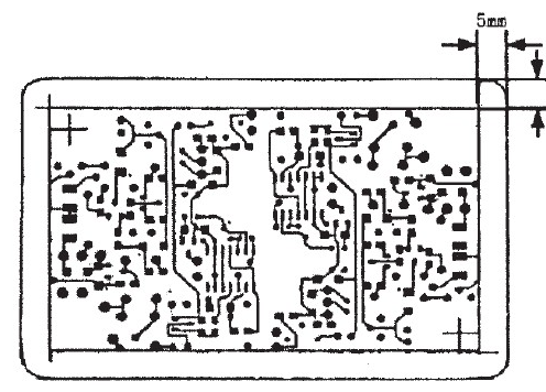

01 点是PCB的高应力区,容易造成周围焊点和元件的开裂或裂纹。点长度<2.54mm,宽度<2mm。如下图。02V形槽①拼板PCB厚度应≤3.5mm。平行传送方向的V形槽线数量≤3

≥2mm;当工艺边与PCB的连接为邮票时,邮票周围2mm内不允许布置器件和线路。  图3.3  ○拼板  拼板方向应平行传送边方向设计, 当尺寸不能满足上述拼版尺寸要求的例外。一般要求“V-CUT
