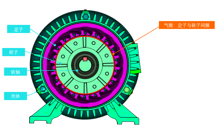

尺寸公差分析软件如何计算【电机气隙案例】?
扫码浏览官网 电机气隙公差分析报告 DTAS 3D 软件帮助解决尺寸公差分析与尺寸链计算的问题 模型准备 问题描述: 气隙对电机的各种性能,均有一定的影响。在电机设计和制造过程中,都被视为关键尺寸

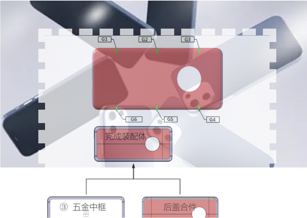

DTAS尺寸公差分析与尺寸链计算软件&amp;手机装配案例
国产自研-DTAS尺寸公差分析软件是基于蒙特卡洛原理,按照产品的公差及装配关系进行建模,然后进行解析、仿真计算,最终预测产品设计是否能够满足其关键尺寸要求,同时预测产品合格率,并进行根源分析。DTAS 3D引入AI、FEA等功能,使公差分析建模效率更高,适用场景更全面。
