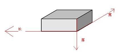

  3. 方向性:
    • X-Y方向(平面内): 通常受到玻璃纤维布(CTE很低,约5-6 ppm/°C)的强烈影响,因此平面方向的CTE相对较低。对于FR-4等标准材料,典型范围在12-18 ppm/°C。
    • Z方向(厚度方向): 主要取决于树脂体系(CTE较高,可能>60 ppm/°C)和树脂含量。Z轴CTE通常远高于X-Y轴CTE,典型值可能在50-70 ppm/°C甚至更高。这是导致通孔问题的主要原因。

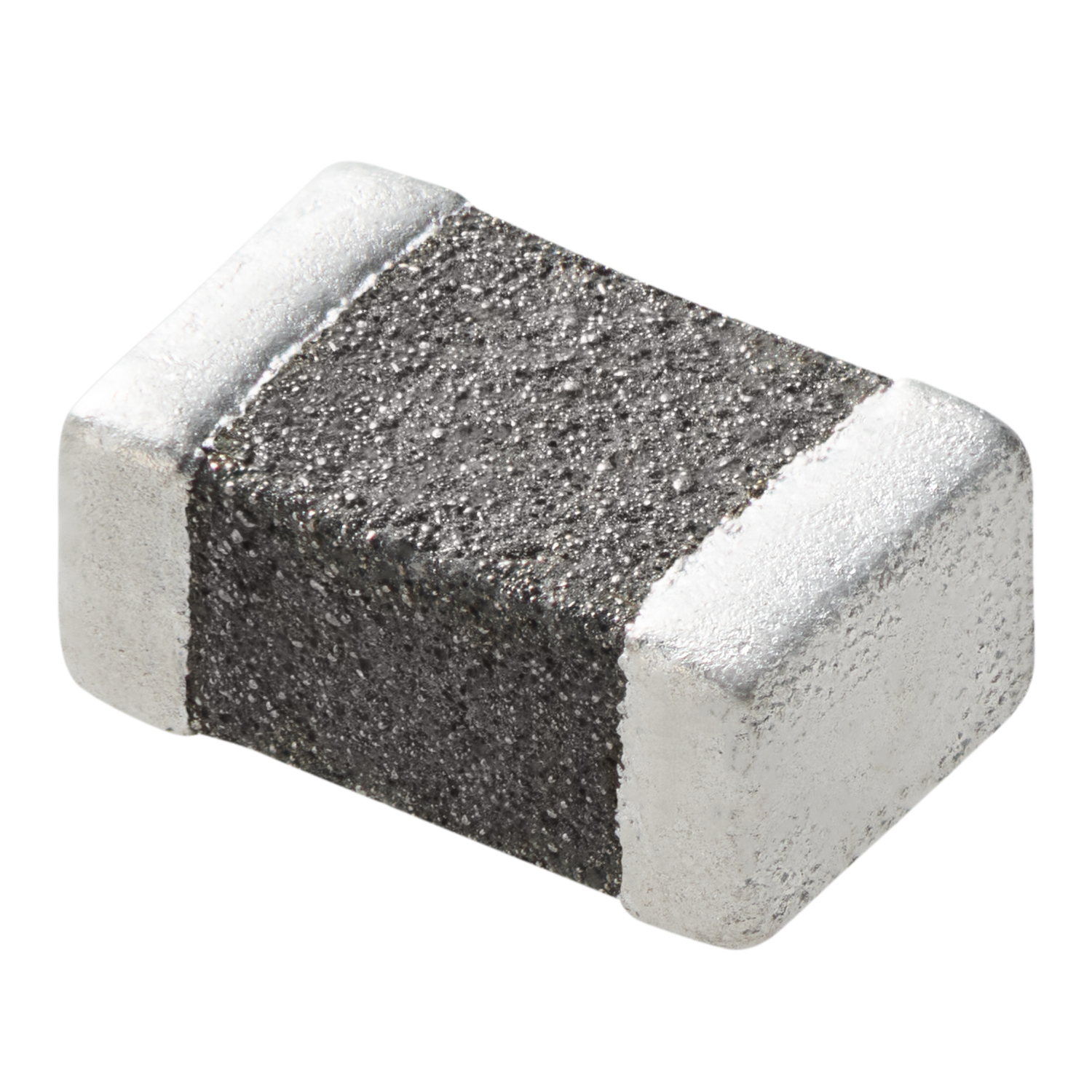

如何解决太诱电感与PCB热膨胀系数不匹配问题?
要解决太诱电感与PCB热膨胀系数(CTE)不匹配问题,需从材料选择、结构设计、工艺优化和辅助材料应用四个维度协同入手,通过降低热应力集中、吸收膨胀差异、优化热循环过程,实现可靠性的提升。以下是具体

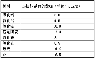

陶瓷线路板不同材料的热膨胀系数对结合力的影响
陶瓷线路板和金属导体之间的热膨胀系数存在差异时,随着温度的升高或下降,两种材料之间会产生热应力。这会对它们之间的结合力造成影响。当温度升高时,热膨胀系数小的陶瓷线路板会缩小,而热膨胀系数大的金属导体

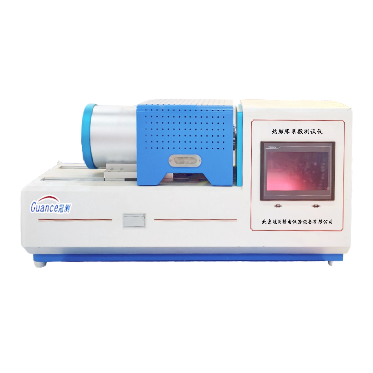

高温卧式膨胀仪(热膨胀系数测定仪)相关技术解析
必备的测试手段。通过本仪可完成试样线变量、线膨胀系数、体膨胀系数、急热膨胀、软化温度、烧结的动力学研究、玻璃化转变温度、相转变、密度变化、烧结速率控制以及它们变化曲线。该仪器符合GB/T3810.8-2016对陶瓷砖线性热膨胀
2021-07-02 12:02:31
高温卧式膨胀仪(热膨胀系数测定仪)简介
2021-07-03 10:37:21
热膨胀系数测定仪的主要技术参数说明
2021-07-02 13:47:08
