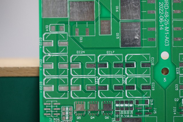

PCB设计是电路板设计的一个非常重要的环节。 什么是PCB,就是将PCB上无布线区域闲置的空间用固体填充。的意义在于减小地线阻抗,提高抗干扰能力;降低压降,提高电源效率,与地线相连,还可以减小环路面积。

这部分区域有覆盖。   那么,为什么最后要呢?不不行吗?   对于PCB来说,的作用蛮多的,比如减小地线阻抗,提高抗干扰能力;与地线相连,减小环路面积;还有帮助散热,等等。   1、能降低地线阻抗,以及提供屏蔽防护和噪声抑
