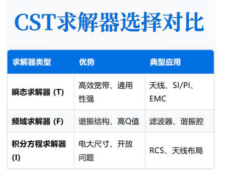

CST求解器选择指南:瞬态(T)、频域(F)还是积分方程(I)
CST求解器选择指南:瞬态、频域还是积分方程?详解CST MWS三种核心求解器的特点和最佳应用场景,帮助您选择合适的求解器提升仿真效率
