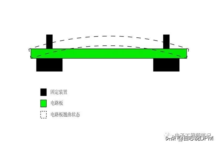

? 弓曲的测量
  1. 识别弯曲方向: 目视判断PCB是向上凸起(正弓曲)还是向下凹陷(负弓曲)。
  2. 测量点: 选择PCB长度方向(L)边缘的中点中央位置
  3. 测量高度差:
    • 将高度规的探头放置在PCB边缘中点(接触PCB表面),将其读数设置为零(或记录读数H₁)。
    • 小心移动高度规,将探头放置在PCB长度方向中央位置(通常是中心区域),读取高度值(H₂)。
    • 弓曲高度差 ΔH_bow = |H₂ - H₁|(取绝对值)。
  4. 计算弓曲百分比:
    弓曲 (%) = (ΔH_bow / L) × 100%
    • L: PCB在测量方向(弓曲发生的长度方向) 的实际长度或尺寸(单位与ΔH_bow一致,通常为mm)。
    • 例如:ΔH_bow = 0.5mm, L = 200mm, 则弓曲 = (0.5 / 200) × 100% = 0.25%。
  5. 判定: 将计算结果与标准允许的最大弓曲百分比进行比较。

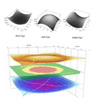

什么是板翘,拱扭曲和下垂? 电路板翘是印刷电路板(PCB)几何形状的意外变化。 电路板翘是用于描述更改的PCB形状的通用术语,与形状本身(弓形,扭曲等)无关。 处理翘板的主要挑战之一
