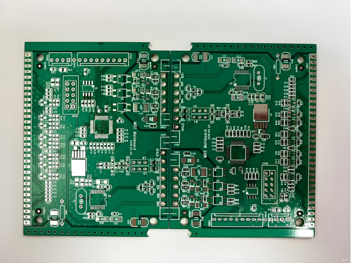

PCB(印制电路板)推力测试的标准主要依据国际电子工业联接协会的 IPC-9708 标准,其名称为《板级互连的单向推力测试方法》。
该标准详细规定了如何对安装在PCB上的表面贴装元器件的焊点或焊盘进行机械推力(通常是垂直于PCB板面的推力)测试,以评估其机械强度和可靠性。
以下是该标准的关键要点(用中文解释):
  1. 目的与应用范围:
    • 评估焊点/焊盘承受垂直于板面方向机械应力的能力。
    • 主要用于验证组装工艺的稳健性、评估焊点可靠性(特别是在承受跌落、冲击、插拔、维修等应力时)、比较不同材料或设计、进行失效分析等。
    • 适用于各种表面贴装元器件,如电阻、电容、电感(Chip元件)、小型封装集成电路(如SOT, SOIC)、连接器端子、BGA焊球(需要专用夹具)等。不适用于插件元器件或通过孔本身。
  2. 核心要素:
    • 推力方向: 垂直于PCB板面施加推力(通常向上推元器件)。
    • 测试设备: 使用精密的推力测试仪或万能材料试验机,能够精确控制施力速度、记录力和位移曲线。
    • 施力速度: 标准推荐典型的施力速度范围为 1 mm/min 至 25 mm/min。速度的选择需考虑被测器件的特性和测试目的,并在报告中明确记录。恒定速度是关键。
    • 施力位置: 推力应施加在元器件的本体上(通常是非功能性部位),避免直接施加在焊点或焊端上。对于Chip元件,推力的作用点通常在元件长度方向的中部。需要设计合适的测试治具(Fixture)来确保施力位置准确、稳定且不会损坏器件。

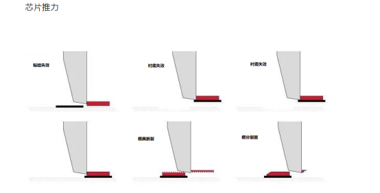

    • 失效模式判定: 记录测试过程中观察到的失效模式至关重要,例如:
      • 焊点断裂: 焊料内部或焊料与焊盘/元器件焊端界面分离(通常是期望的失效模式)。
      • 焊盘/阻焊层剥离: PCB上的铜焊盘或阻焊层从基材上剥离(通常是不良的失效模式,表明PCB层压或设计问题)。
      • 元器件断裂: 元器件本体损坏。
      • 铜箔断裂: PCB内部铜箔线路断裂。
    • 推力值: 推力值本身不是IPC-9708标准强制规定的绝对接受/拒绝判据。标准强调的是方法失效模式
      • 推力值会高度依赖于:元器件尺寸(越大/焊点越多通常推力越大)、焊点设计(焊盘尺寸、形状)、材料(焊料合金、PCB材料)、工艺质量(焊点浸润性、空洞率)、测试速度、施力位置等。
      • 推力值通常由产品规格、客户要求或内部工艺规范来定义。 例如,一个0603电阻的典型推力要求可能在5N-15N左右,而一个大的连接器端子可能要求50N以上。必须查阅具体的产品设计规范或客户要求。
  3. 测试流程概要:
    • 准备符合要求的样品(通常需要多颗以获取统计意义)。
    • 将PCB样品牢固固定在测试平台上。
    • 安装合适的推力头/治具到测试仪上,对准被测元器件。
    • 设置并校验施力速度。
    • 开始测试,以恒定速度施加垂直于板面的推力。
    • 持续施力直至焊点或相关结构发生失效(推力值会下降)。
    • 记录最大推力值。
    • 观察并记录失效模式(拍照记录非常重要)。
    • 重复进行足够数量的测试。
  4. 报告内容:
    • 被测元器件描述(类型、尺寸、位号)。
    • PCB信息(板号、层数、材料)。
    • 组装信息(焊膏、回流曲线概要)。
    • 测试设备型号、精度。
    • 施力速度。
    • 推力头/治具描述。
    • 测试环境(温度、湿度)。
    • 每次测试的最大推力值。
    • 每次测试的详细失效模式描述与照片。
    • 推力值统计(平均值、最小值、最大值、标准差等)。
    • 与要求规格的比较(如果适用)。
    • 测试日期、操作员。
总结关键点:
  • 核心标准: IPC-9708
  • 测试对象: SMT元器件焊点/焊盘。
  • 施力方向: 垂直板面。
  • 核心输出: (最大)推力值 + 失效模式
  • 推力值判据: 不由IPC-9708统一规定,需依据具体产品/客户/内部规范。 标准提供的是可靠的测试方法。
  • 失效模式分析: 至关重要,焊盘剥离通常是不可接受的。
因此,当被问到“PCB推力测试标准”时,最权威和通用的答案就是IPC-9708。 但在实际应用中,必须结合具体的产品设计要求、客户规格书或公司内部的质量标准来确定推力大小的接收限值以及可接受的失效模式。在进行推力测试前,明确这些具体要求是必不可少的步骤。
