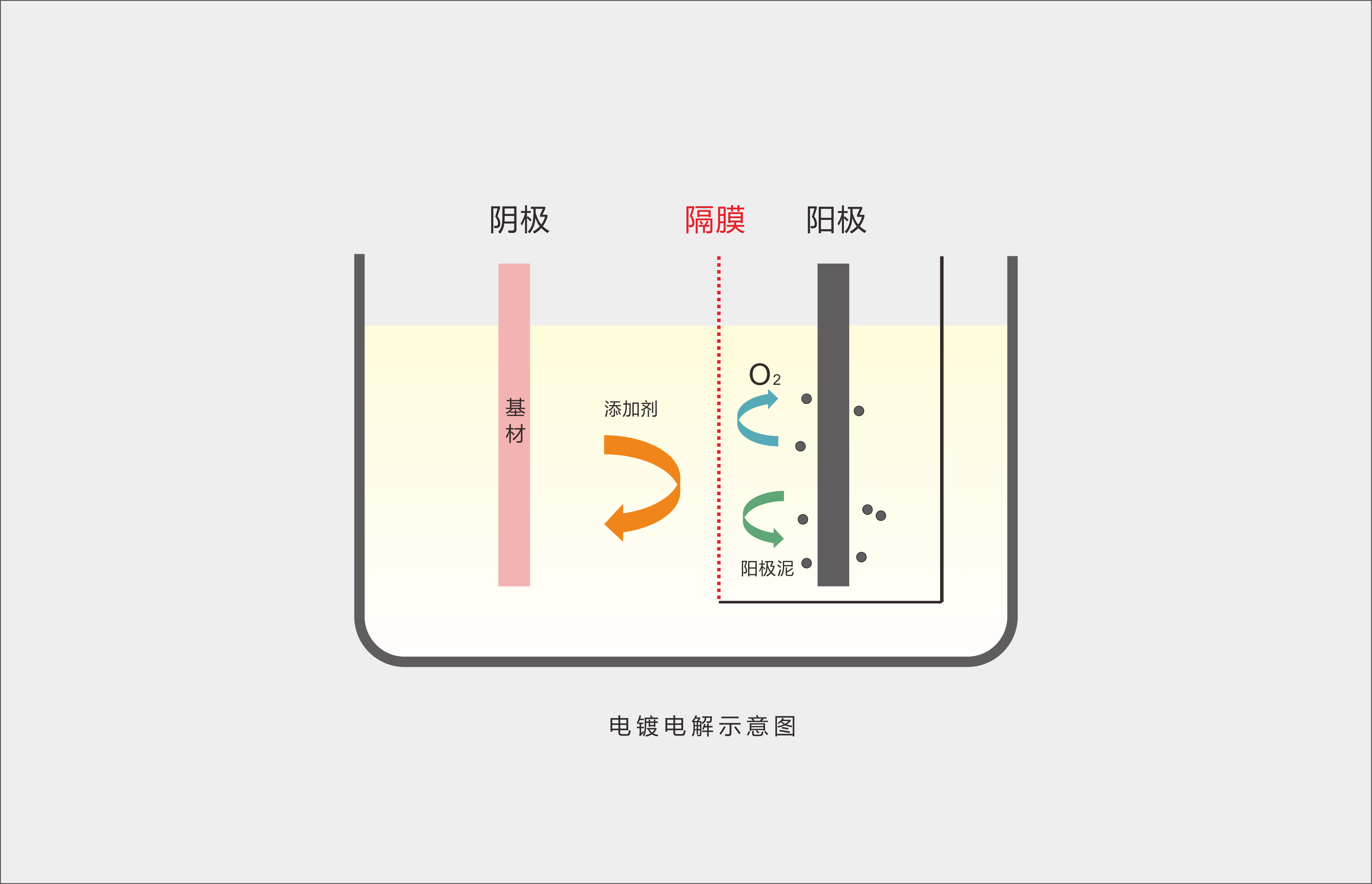

  2. 电镀:
    • 将 PCB 作为阴极浸入含有目标金属离子(如 Cu²⁺, Sn²⁺, Ni²⁺, Au⁺)的电解液中。
    • 通入直流电,阳极(通常是可溶性阳极如磷铜球,或不溶性阳极如钛篮+铂/铱氧化物涂层)发生氧化反应溶解金属(或析氧),阴极(PCB)发生还原反应,金属离子在 PCB 导电表面得到电子沉积成金属镀层。
    • 严格控制参数:电流密度、电压、温度、电解液成分(主盐、添加剂、光亮剂、整平剂、抑制剂等)、pH 值、搅拌/喷流强度、时间。这些参数直接影响镀层厚度、均匀性、结晶结构、物理性能(如延展性、内应力)和外观。
