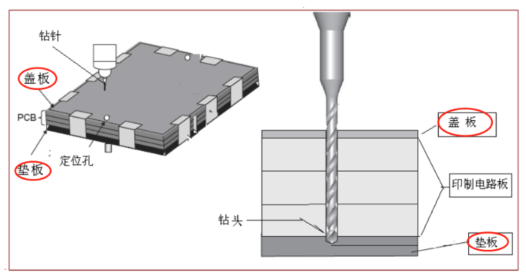

PCB线路板沉铜电镀板面起泡的原因
电路板(PCB)用盖板和垫板(简称为盖/垫板)是PCB机械钻孔加工必备的重要材料之一。它在PCB孔加工中,无论是确保产品品质、工艺的实施,还是经济效益,都起到非常重要的作用

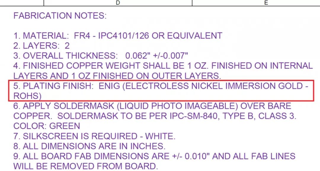

如何选择PCB电路板电镀材料和厚度
电路板通过标准的PCB制造过程后,PCB中的裸铜即可进行表面处理。PCB电镀用于保护PCB中任何会通过阻焊层暴露的铜,无论是焊盘、过孔还是其他导电元件。设计人员通常会默认使用锡铅(SnPb)电镀,但其他电镀选项可能更适合您的电路板应用。

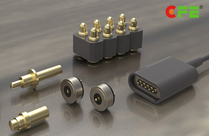

弹簧针pogopin表面电镀金的作用
电镀金是弹簧针pogopin常见的镀层之一,弹簧针表面电镀金具有功能性和装饰性作用,功能性:防止金属氧化(如锈蚀),提高耐磨性、导电性、抗腐蚀性;装饰性:增加表面颜色,增进美观等作用
