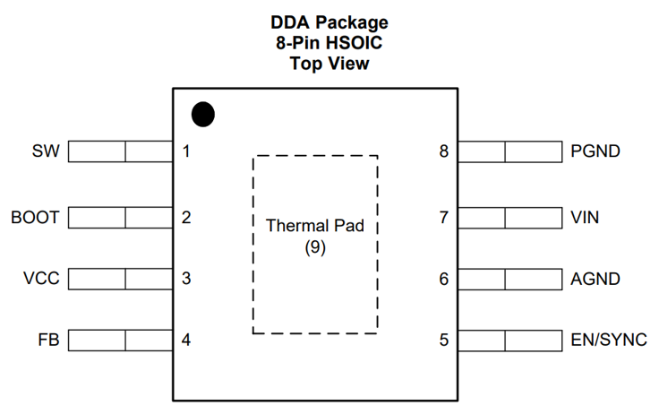

在PCB(印刷电路板)设计中,Pad 的中文意思是焊盘
焊盘是PCB上的一个关键结构,具体指:
  1. 金属化区域: 它是PCB表面(或内层)上的一块裸露的金属(通常是铜)区域。
  2. 元件连接点: 它的核心作用是作为电子元器件的物理连接点和电气连接点
  3. 焊接位置: 元器件的一个或多个引脚(或端子)就是放置并焊接在焊盘上,从而将元器件固定在PCB上,并实现与PCB导线的电气连接。
焊盘的主要类型:
  • 通孔焊盘: 用于需要穿过PCB板的引脚(如传统的电阻、电容、连接器)。这种焊盘中心有一个钻孔,孔壁被金属化(镀铜),元器件引脚插入孔中并在焊盘上焊接(通常在PCB的另一面)。
  • 表面贴装焊盘: 用于表面贴装器件。这种焊盘是平坦的,位于PCB表面。SMD元件的引脚直接放置在焊盘上,然后在同一面进行焊接(通常是回流焊)。
焊盘的关键作用:
  • 机械固定: 将元器件牢固地固定在PCB上。
  • 电气连接: 提供元器件引脚与PCB上铜箔导线之间的导电通路。
  • 散热: 对于功率器件,焊盘(尤其是大面积焊盘)有助于将热量从元器件传导到PCB上散发。
总结来说:PCB上的Pad(焊盘)就是元器件引脚提供焊接位置和电气连接的金属接触点,是元器件与电路板之间建立物理和电气连接的桥梁。 它的形状、大小和位置设计对PCB的可制造性、可靠性和电气性能至关重要。
