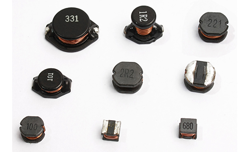

好的,“芯片电感”通常是指 贴片电感表面贴装电感
简单来说:
它是一种设计成可以直接焊接在印刷电路板表面的、小型化、标准封装尺寸的电感器。
关键特点和解释
  1. 外形: 它通常是一个长方体(或圆柱体)的小“芯片”形状,底部有金属化焊盘,用于表面贴装技术焊接。常见的封装尺寸如 0603、0805、1206、1210 等(单位是英寸)。
  2. 制造工艺:
    • 多层陶瓷结构 (MLCI - Multilayer Ceramic Inductor): 最常见。通过交替印刷陶瓷介质层和导体线圈图形,然后高温共烧成一个整体。内部线圈是螺旋状的(像平面螺旋或螺旋管的一部分),封装在陶瓷材料中。
    • 绕线结构: 也较常见。将细铜线绕在铁氧体或陶瓷磁芯上(或集成在磁芯内部),外面再用树脂或磁性材料包封成一个矩形芯片。这种类型能处理的功率通常比多层陶瓷电感大。
    • 薄膜结构: 在陶瓷或硅基板上沉积薄膜,通过光刻等工艺形成精密线圈图案,适用于高频、高精度的应用。
  3. 核心作用:
    • 和所有电感一样,其主要功能是“抵抗交流电流的变化,储存和释放磁场能量”
    • 在电路中用于:滤波(去除噪声)、谐振(选频)、阻抗匹配、扼流(阻止高频、通过低频或直流)、储能(如开关电源中的能量转换) 等。
  4. 主要优势 (与传统插装电感相比):
    • 体积小、重量轻: 节省PCB空间,利于电子产品小型化、薄型化。
    • 便于自动化生产: 可直接用SMT贴片机高速贴装和焊接,生产效率高,成本低。
    • 可靠性高: 没有引线,减少了由引线引起的机械应力失效点。
    • 性能一致性好: 制造工艺成熟,产品参数一致性通常优于插装电感。
总结
芯片电感就是一种为了适应现代电子设备小型化和高密度表面贴装生产需求而设计的,外形标准化、尺寸非常小的电感器。它们是当今各类电子设备(从智能手机、电脑、电视机到汽车电子、工业设备)电路板上的常见元件,尤其是在电源管理、信号处理和射频电路(WiFi/蓝牙/手机信号)中扮演着重要角色。

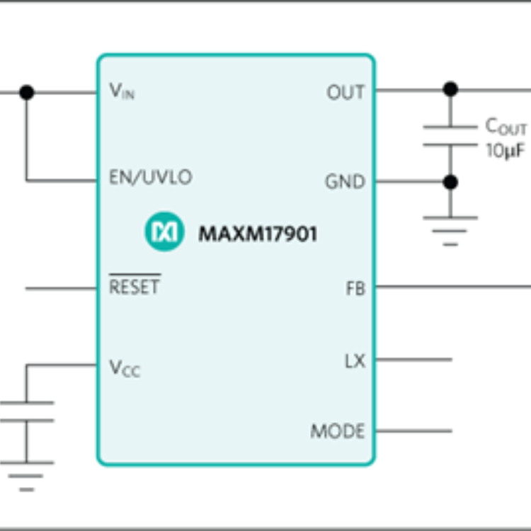

MAXM17901AMB+T是一款模块

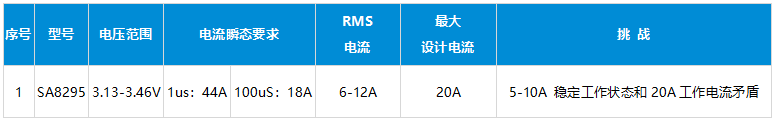

解密高通域控制器一级电源设计 电源设计和计算
的矛盾成为BUCK电源设计巨大挑战。如何解决和平衡这些矛盾,是开关电源架构、电源芯片电感、Mosfet、电容一起努力的技术方向。 本文结合大动态开关电源电流(100-300%)汽车中央域控一级电源
