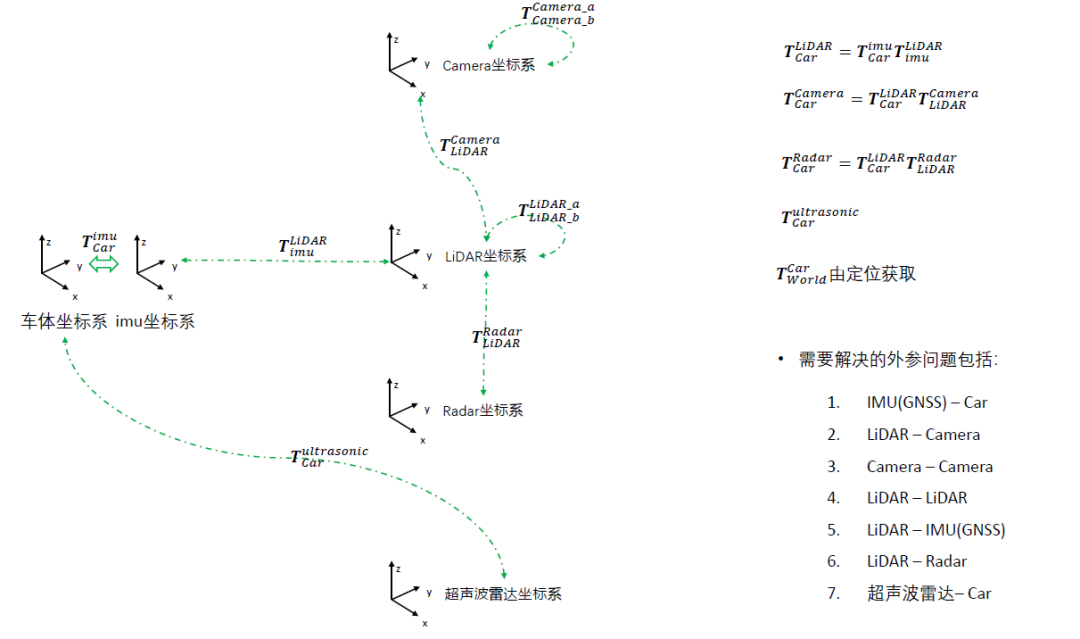

IMU/GNSS与车体外参标定
问题经常是IMU/GNSS与车体坐标的外参、Lidar和Camera的外参、Lidar和Lidar的外参、Lidar和IMU/GNSS的外参。 离线外参标定 1.1 IMU/GNSS与车体外参标定 这个
