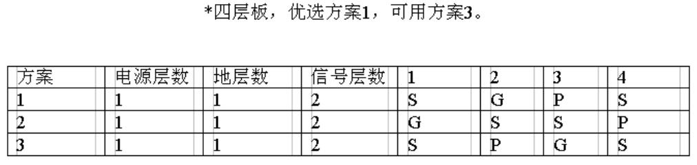

板叠方案
PCB 4板的般各层布局是;中间第一层有多个GND的分别,可以走少量线,注意不要分割每个,中间第二VCC有多个电源的分别,可以走少量线,注意不要分割每个

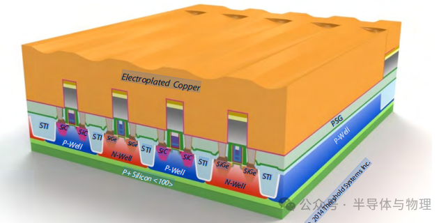

CMOS第一层互联的结构与作用
芯片中的晶体管(如NMOS和PMOS)需要通过金属线连接才能形成完整电路。 第一层互联 (通常称为M0或Local Interconnect)是直接连接晶体管源极、漏极和栅极的金属,位于晶体管
