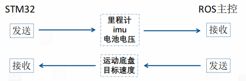

智能车控制器功能有哪些
以简单的智能车为例,一般会存在两个控制器,一个是运行ROS的主控,另一个是运行电机控制和传感信息采集的单片机比如STM32。 以智能车的应用例程展开 智能车控制器功能 在智能车里存在两个控制器
2023-11-26 17:38:51
智能车控制器功能介绍
要建立通信,本篇博客主要讲解: 如何实现ROS主控和STM32之间的通信 ROS主控对STM32发送过来的数据做哪些处理 以智能车的应用例程展开 智能车控制器功能 在智能车里存在两个控制器: ROS主控 STM32控制器 只要能将ROS跑起来就可以作为ROS主控,ROS主
2023-11-17 17:54:22
