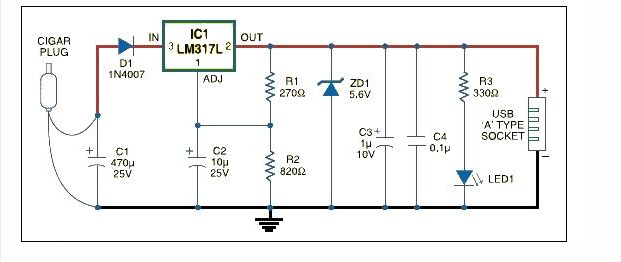

USB车载充电器适配器电路设计
这个USB车载充电器适配器项目是一个直流直流电源转换器,可以安全地将12V汽车电池电压转换为稳定的5V。该USB车载充电器电路可用于从汽车点烟器插座向需要5伏的便携式设备供电。该电路可以使用汽车的仪表板板点烟器插座为任何USB电源操作设备供电/充电
