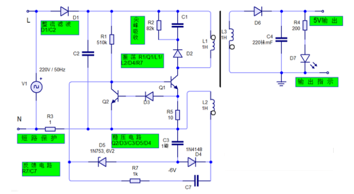

好的,我们来详细解释一下常见的手机/小型设备开关电源式充电器的核心工作原理和简化电路图结构。这类充电器因其高效率、小体积而被广泛应用。
核心工作原理(流程图式描述)
  1. 交流输入与整流 (AC Input & Rectification): 家用插座提供的交流电 (AC, 如220V/50Hz 或 110V/60Hz) 输入充电器。
    • 保险丝 (Fuse): 防止内部短路时电流过大造成危险。
    • EMI滤波器 (EMI Filter): 滤除高频干扰,既防止电网干扰进入充电器,也阻止充电器产生的开关噪声窜回电网。
    • 整流桥 (Bridge Rectifier): 通常由4个二极管构成桥式整流电路,将交流电转换成脉动直流电 (Pulsating DC)。这种直流电的电压是单向的,但幅度仍在波动(0V->峰值电压->0V->峰值电压...循环)。
  2. 滤波 (Filtering): 脉动直流电经过一个大容量电解电容 (Bulk Capacitor) 进行滤波。该电容在电压波峰时充电储能,在电压波谷(甚至到0V)时放电,大大平滑了输出电压的波动,得到高压直流 (High Voltage DC)。这个电压接近交流输入的峰值(例如,220V AC整流滤波后约为310V DC)。
  3. 高频开关转换(核心)(High-Frequency Switching Conversion):
    • 功率开关管 (Power Switch / MOSFET): 这是开关电源的核心部件(常用晶体管或MOSFET)。
    • 控制芯片 (PWM Controller IC): 产生一个高频方波信号 (通常几十KHz到几百KHz) 来控制功率开关管高速通断 (On/Off Switching)
    • 变压器 (Transformer): 开关管的通断作用在一个高频变压器 (Ferrite Core Transformer) 的初级绕组上。
      • 当开关管导通时:高压直流电流过变压器初级绕组,变压器储存磁能。
      • 当开关管关断时:初级绕组电流突然中断,变压器通过次级绕组释放储存的磁能 (Induced Voltage),在次级产生感应电压。
    • 开关的核心优势: 因为开关频率远高于电网频率(50/60Hz),变压器可以用体积小得多(磁芯体积与频率成反比)的铁氧体磁芯。这使得整个充电器可以做得很小巧轻便。变压器的初次级绕组是隔离的,保证了输出的低压部分与市电高压的安全隔离。
  4. 次级整流与滤波 (Secondary Rectification & Filtering):
    • 变压器次级绕组感应出的高频交流电经过次级整流二极管 (通常为快恢复或肖特基二极管) 整流,再次变成脉动直流电。
    • 再经过一个次级滤波电容 (Output Capacitor, 通常为电解电容 + 小陶瓷电容) 滤波,得到较为平滑、但通常还是不受控的直流电压(比如一个7V左右的直流电,但这个电压会随输入电压和负载变化)。
  5. 电压反馈与稳压 (Voltage Feedback & Regulation):
    • 输出电压检测 (Output Voltage Sensing): 通过电阻分压网络对最终输出电压进行采样。
    • 反馈信号 (Feedback Signal): 将采样得到的电压与控制芯片内部的精密基准电压 (如TL431) 进行比较。
    • 调整开关占空比 (Adjusting Duty Cycle): 比较产生的误差信号通过光耦 (Optocoupler) 隔离(非常重要!保证安全隔离)传回给初级侧的控制芯片。控制芯片根据这个反馈信号动态调整功率开关管导通的占空比 (Duty Cycle - 导通时间占整个周期的比例)
      • 当输出电压偏高时:减小占空比 -> 变压器储能减少 -> 输出电压下降。
      • 当输出电压偏低时:增大占空比 -> 变压器储能增加 -> 输出电压上升。
    • 核心目标: 通过这个闭环控制,最终输出一个稳定、精准的直流电压 (例如5V DC),不受输入电压波动和负载变化的影响。
  6. 输出接口 (Output Interface): 稳压后的直流电通过USB插座或专用接口输出给被充电设备(如手机)。
锂电池充电管理
以上描述的是交流适配器 (AC Adapter) 或称为充电头的部分。它仅仅提供稳定的低压直流电源(如5V/9V/12V)
  • 关键点:对锂电池(如手机电池)来说,这个电源通常还不是真正的“充电器”的全部!锂电池需要严格的控制才能安全充电。
  • 实际充电发生在设备内部: 当设备(如手机)连接到这个电源后:
    • 设备内部的充电管理电路 (Battery Management Circuit) 会检测电池状态。
    • 它根据锂电池的特性,智能控制充电过程:预充(如果电池电压过低)、恒流充电(快充阶段)、恒压充电(接近满电时)、涓流充电(充满后维持)、温度监控、过充/过放/短路保护等。
    • 简单的充电器(如便宜的小夜灯充电器)可能将恒压输出做得接近电池满电电压,依赖电池保护板进行最基本的保护,但这种不具备真正的充电曲线管理,长期使用可能损害电池。主流的手机充电头本身只提供稳定电压,复杂的充电管理由手机内部完成。
    • 快充协议 (如QC, PD): 充电头和设备之间通过USB接口的数据线(D+, D- 或 CC线)进行通信协商。当协商成功时,充电头会将其输出提升到更高的电压和电流(如9V 2A),而设备内部的充电管理电路也会据此调整充电电流和策略,实现快速充电。
简化电路图结构 (示意图)
下面是基于上述原理的高度简化的电路结构框图,并非精确线路图:
         交流输入
        │ 保险丝 │
        │ EMI滤波 │
        │整流桥  │      高压脉动直流(未滤波)
        │滤波电容├───┤ 高频变压器  ◄──┐
        └───┬───┘    │ (初级绕组)   │
            ▼              │ 高频开关信号 (控制通断)
        │功率开关├────┤控制芯片 │      │
                                 │      (隔离)       次级绕组 感应出高频交流
                                 └───────┐    │光耦 ││次级整流│
       │输出电压采样(电阻分压)├───────┤误差放大│       │     ┌───────┐
       └────────────────┘ (TL431等) └───────┘ 反馈信号     │滤波电容│
                                                        (稳定低压直流输出)
                                                        USB输出口 (5V/9V/12V等)
总结原理核心
  1. 交流变直流 (AC -> DC): 整流桥将交流电变成脉动的直流电。
  2. 初步滤波稳压: 大电容初步平滑直流电压(高压)。
  3. 高频变换与隔离: 通过高频开关管和变压器,将高压直流电转换为低压(同时实现电气隔离)的高频交流电。小体积的关键就在这里。
  4. 次级整流滤波: 再次将低压高频交流电整流滤波成低压直流电。
  5. 闭环稳压: 通过检测输出电压,并将误差信号反馈给控制芯片,动态调整开关管的通断时间(占空比),最终输出一个恒定稳定的低压直流电源。
  6. 设备内部充电: 这个电源提供给设备(如手机),由设备内部的精密电路实现对锂电池的安全、高效充电(包括恒流/恒压、保护等)。快充还需要通信协议来调整适配器的输出电压。
重要提醒
  • 安全第一! 充电器内部有高电压(尤其是在滤波电容上)。非专业人员请绝对不要拆解正在使用或刚拔下的充电器,有触电风险!
  • 实际电路更复杂: 为了稳定性和可靠性,实际电路图中会有更多元件,如X电容、Y电容(在EMI滤波部分)、启动电阻、吸收电路(保护开关管)、各种补偿电路等。
  • 不同类型: 除了开关电源式,还有简单的工频变压器(笨重,效率低,少见)或线性稳压器式(效率低,发热大,用于小电流简单场合),但开关电源式是主流。
  • 充电器 ≠ 仅供电: 严格来说,交流适配器(充电头)主要完成AC到稳压DC的转换,真正的锂电充电逻辑通常在设备内部。
希望这个中文解释和简化原理图能帮助你理解常见充电器的工作原理!如果你想了解某个特定型号或更深入的细节(如某个电路模块),可以进一步提问。

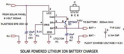

使用太阳能电池电源的锂离子电池充电器电路图
上述设计是以太阳能电池/光伏为电源供电的锂离子电池充电器电路图

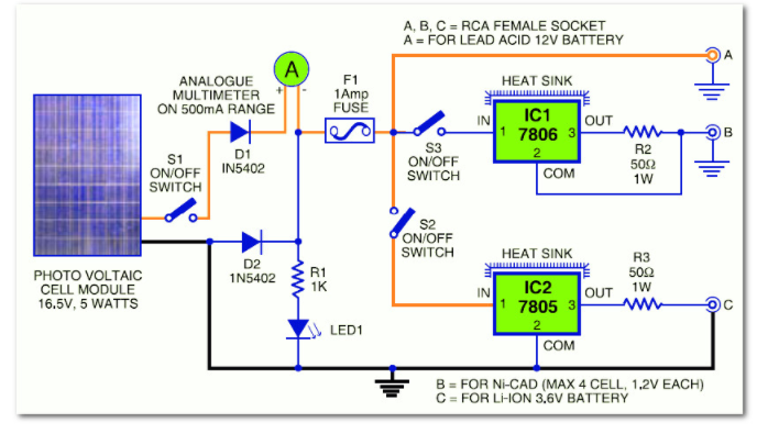

使用Photo Voltaic的电池充电器电路图
这是使用太阳能电池/光伏作为直流电源的可充电电池充电器电路图。该电路可以为铅酸、镍镉和锂离子三种可充电电池充电

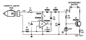

12VDC移动电池充电器电路图
12Vdc 移动电池充电器电路图可以从 12V 汽车电源提供高达 20V 的输出,允许对最大 18V 左右的镍镉电池单元进行恒流充电

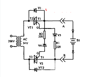

无极性充电器电路图讲解
如图为无极性充电器电路图。未接蓄电池时,VT1和VT2无栅电流,电路不导通。当电路中A端接蓄电池正极,B端接负极时,由蓄电池为VT1提供栅流,VT1导通,在交流电正半周经VT1,V2对蓄电池进行充电;相反,若蓄电池正极接B端,负极接A端,则VT2有栅流而导通,通过VT2,V1给蓄电池充电

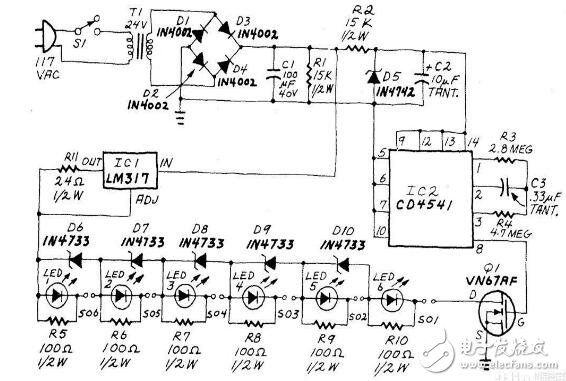

LM317稳压器构成恒流源,用来为S01-S06AA电池盒阵列提供50mA充电电流。每个电池盒与LED串联同时与分流电阻连接。当电池盒包含一节电池时,LED在充电过程中发亮。

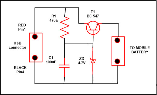

USB移动充电器电路图讲解
在笔记本电脑和计算机中使用 USB 移动充电器插座可以更轻松地为移动设备充电。该电路为您的手机充电提供 4.7 伏的受控电压。 USB插座提供5伏直流电源和100毫安电流,足以为手机轻轻充电。我们还可以利用该电路在路上为手机充电。因此,我们可以将其归类为手机旅行充电器电路
