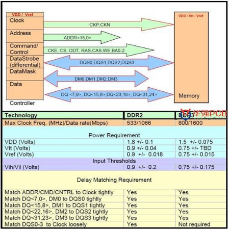

  3. 数据传输速率(频率/带宽):
    • DDR2: 常见的有效数据传输频率(MHz)范围:400MHz、533MHz、667MHz、800MHz(对应 DDR2-400/533/667/800)。峰值带宽较低。
    • DDR3: 起始频率更高,常见范围:800MHz、1066MHz、1333MHz、1600MHz、1866MHz,甚至更高(如 DDR3-2133)。峰值带宽显著高于 DDR2。
    • 意义: DDR3 在相同时间内能传输更多数据,提供更高的内存带宽,从而提升系统整体性能(尤其是在需要大量内存吞吐的应用中)。
  4. 预取长度:
    • DDR2: 采用 4-bit Prefetch(4位预取)。意味着每个时钟周期从内存核心预取 4 位数据,然后在 I/O 缓冲区通过双倍数据速率传输(上升沿和下降沿各传一次),最终在一个时钟周期内对外传输 8 位数据。
    • DDR3: 采用 8-bit Prefetch(8位预取)。每个时钟周期从核心预取 8 位数据,通过双倍数据速率传输,最终在一个时钟周期内对外传输 16 位数据。
    • 意义: 更长的预取长度是 DDR3 能实现更高数据传输速率(在核心频率没有大幅提升的情况下)的关键技术基础。
  5. 时序:
    • DDR3 的内存时序(如 CL 值,即 CAS Latency)通常数值上比同频的 DDR2 更高(例如 DDR2-800 可能 CL5,DDR3-1333 可能 CL9)。
    • 意义: 虽然 DDR3 的时序数值更大(延迟看起来更高),但由于其工作频率高得多,实际延迟时间(以纳秒 ns 计算)通常与 DDR2 相近或更低。更高的带宽优势通常抵消了时序上的数值劣势。

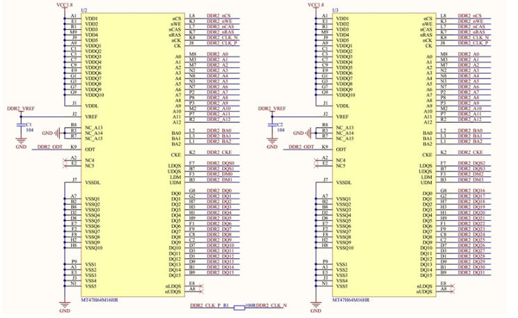

如何设计DDR2原理图?
你好 ! 我想设计一个框架,我们想出的设计具有以下特点: 1:DDR3(MT47H64M16HR-3 ofmicron inc。) 2:USB 但我不知道如何设计DDR2原理图,而且我还没有找到关于

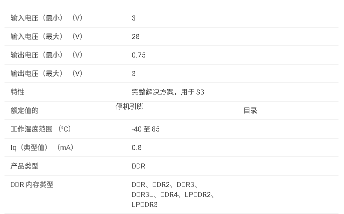

TPS51116 完整的DDRDDR2DDR3DDR3L、LPDDR3DDR4 电源解决方案同步降压控制器数据手册
TPS51116为 DDR/SSTL-2DDR2/SSTL-18、DDR3/SSTL-15、DDR3L、LPDDR3DDR4 内存系统提供完整的电源。它将同步降压控制器与 3A 灌电流/拉
