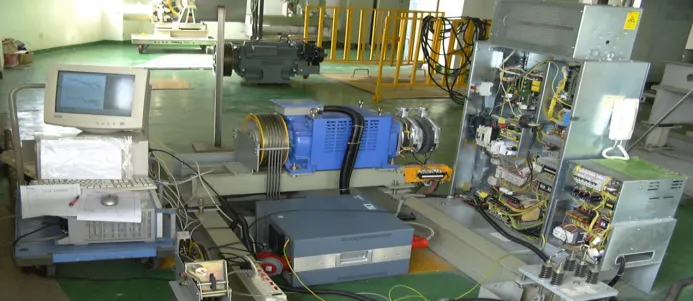

电梯电子装置的电磁兼容环境适应性测试分析
设备做了详细解读,并对电磁兼容测试的试验重点要求进行了阐述,最后提出了一些解决电梯电磁兼容问题的措施方法,可为进一步提高电梯安全运行性能、对电梯电磁兼容领域进行深入研究提供借鉴。
