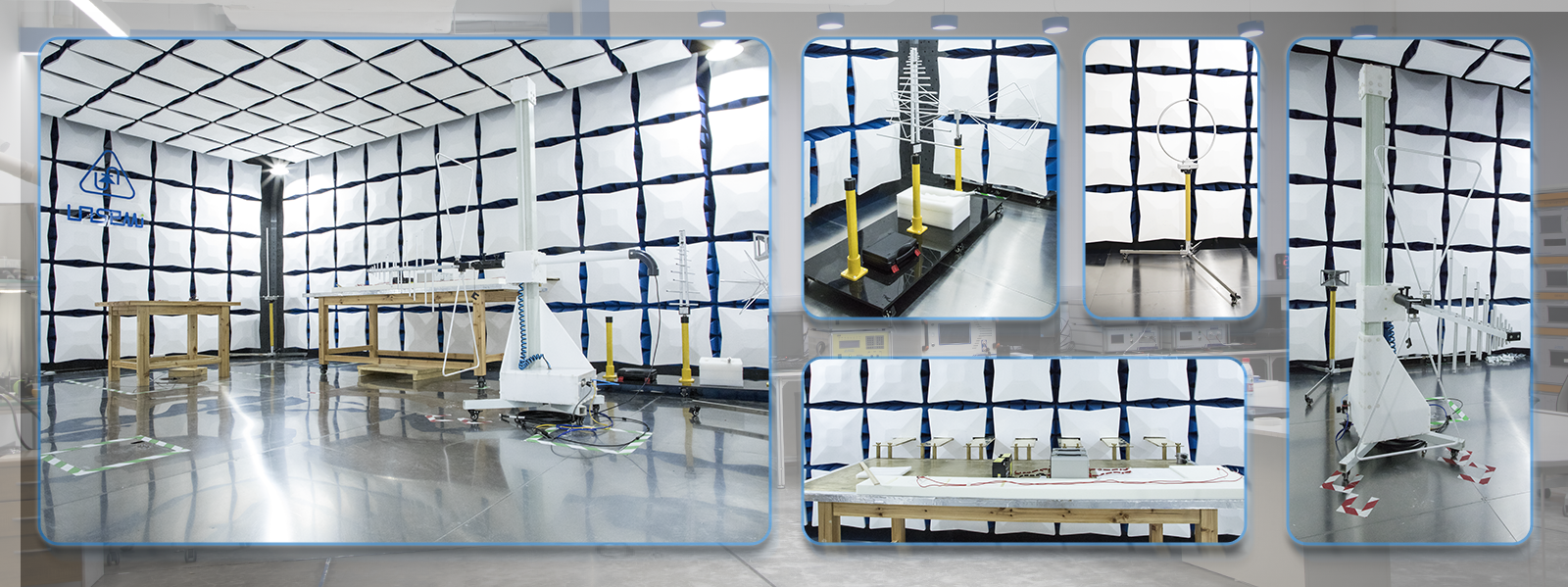

      • 全电波暗室(Fully Anechoic Chamber, FAC):用于精确的辐射发射(RE)和辐射抗扰度(RS)测试(主要是30MHz以上)。
      • 半电波暗室(Semi-Anechoic Chamber, SAC):最常见的正式测试场地,用于辐射发射和辐射抗扰度测试(主要是30MHz-1GHz及更高)。地面为金属反射板。
      • 开阔测试场(OATS):最传统、理论精度最高的辐射发射测试场地(需符合CISPR 16-1-4或ANSI C63.4/7的要求)。
      • 屏蔽室(Shielded Room):主要用于传导发射(CE)、传导抗扰度(CS)以及部分低频(如30MHz以下)辐射抗扰度测试,也用于测试设备的屏蔽或作为其他测试系统的组件。
      • GTEM小室:用于特定频率范围内的快速预测试和某些抗扰度测试。
