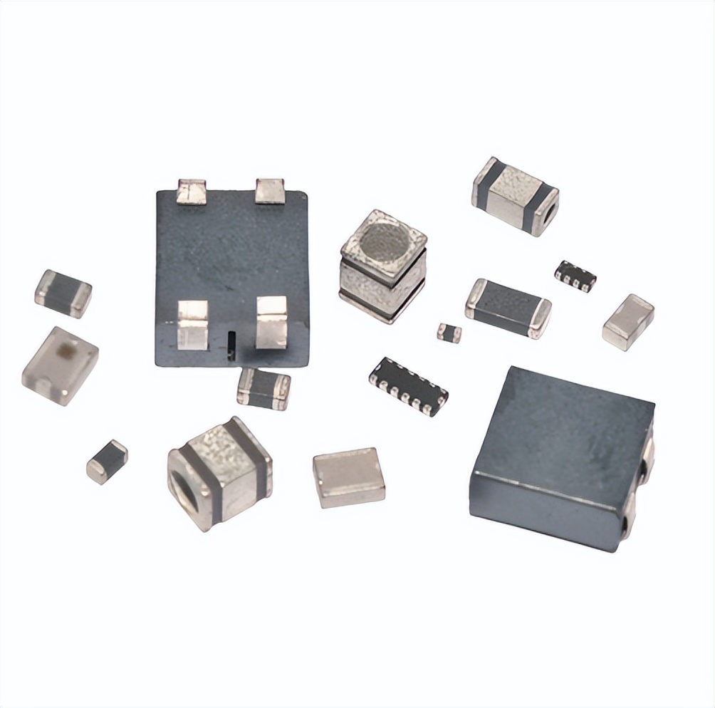

  1. 滤波技术
    • 应用场景:电源输入/输出端、信号线接口
    • 技术实例
      • 电源线滤波器(抑制传导噪声)
      • π型/LC型滤波器(高频噪声抑制)
      • 共模扼流圈(抑制共模干扰)

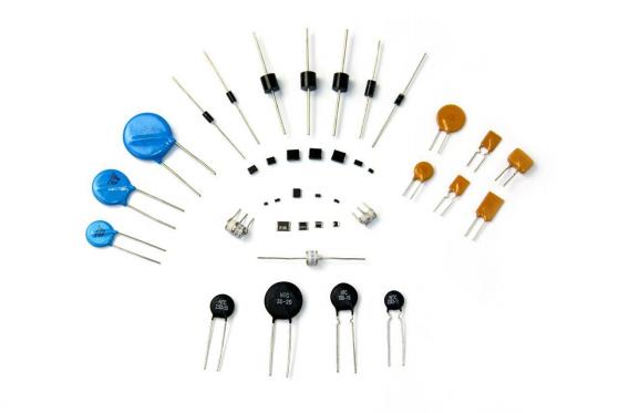

三、瞬态干扰防护
  1. 浪涌抑制技术
    • 器件应用
      • TVS管(纳秒级响应)
      • 压敏电阻(MOV)
      • 气体放电管(大能量泄放)
    • 典型场景:电源端口防雷击、直流继电器触点消弧

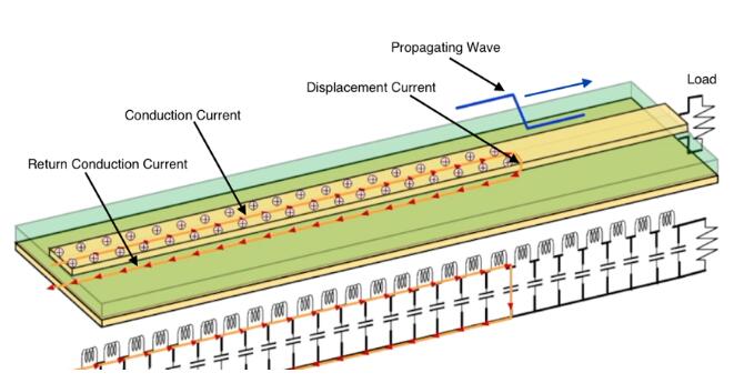

四、信号完整性技术
  1. 传输线控制
    • 阻抗匹配(源端/终端电阻)
    • 信号端接(RC端接、戴维南端接)
  2. 串扰抑制
    • 平行走线间距≥3H(H为导线距参考层高度)
    • 插入地线隔离敏感信号
