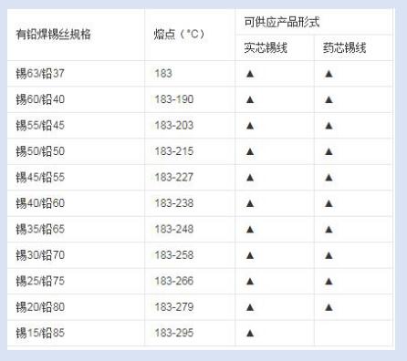

    • 有铅焊锡丝 (Tin-Lead):
      • 最常见类型: Sn63Pb37 (锡63%,铅37%)。 熔点最低(约183°C),流动性好,润湿性好,焊点光亮圆润,易于操作,焊接温度要求较低(烙铁温度通常280-350°C),对元件热损伤风险小,价格通常较低。
      • 缺点: 铅有毒,不符合RoHS等环保法规(限制有害物质指令),在出口产品、新电子设备制造和特定领域(如食品、医疗相关)被禁止使用。

如何理解共晶焊锡丝共晶体是指在相对较低的高温下,共晶体焊的现象。共晶体合金直接从液体转变为固体,而不经历塑性阶段塑性阶段液体,同时产生两种固体的平衡反应。在焊锡丝中,由锡(熔点232℃)和铅(熔点
2022-11-09 17:34:35

焊锡是由锡(融点232度)和铅(熔点327度)组成的合金。由锡63%和铅37%组成的焊锡被称为共晶焊锡,这种焊锡的熔点是183度。 焊锡丝种类不同助焊剂也就不同,助焊剂部分是提高焊锡丝在焊接
