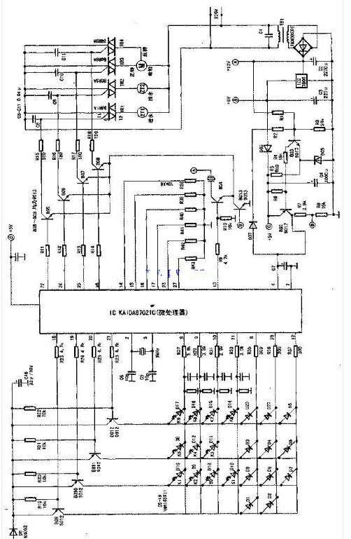

洗衣机故障检修电路
洗衣机各项功能均不能进入工作状态或出现不工作故障故障原因有两个:一是为控制电路提供工作能源的电源电路损坏。二是控制芯片(CPU)及相关外围电路元件损坏。检修要点如下。
2020-04-04 16:20:00
