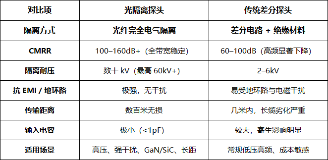

当用户进行开关电源上管Vgs驱动信号测试时,传统的高压差分探头受制于较低的共模抑制比,较小的差分Vgs信号(一般2-15V以内)很容易受到较大共模电压(一般数百-数千V)影响,同时我们并不能用适合2-15V电压范围的差分探头进行测试因为它们的共模耐压也是同样水平,一般需要用等同共模电压的差分探头进行测试,这也给测试带来了很多额外噪声,而光隔离探头完美的解决了这些问题。

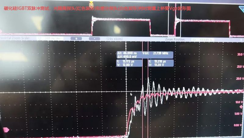

Micsig隔离探头实测案例——氮化镓GaN半桥上管测试
范围;4.Vgs信号上升时间240ns左右。(以上数据通过截屏读数)▲图4:测试结果截屏结论1.客户目标板设计合理,Vgs控制信号近乎完美;2.测试显示Vgs信号无任何震荡,共模干扰被完全抑制;3.OIP系列隔离探头测试氮化镓半桥上管Vgs,没有引起炸管。
