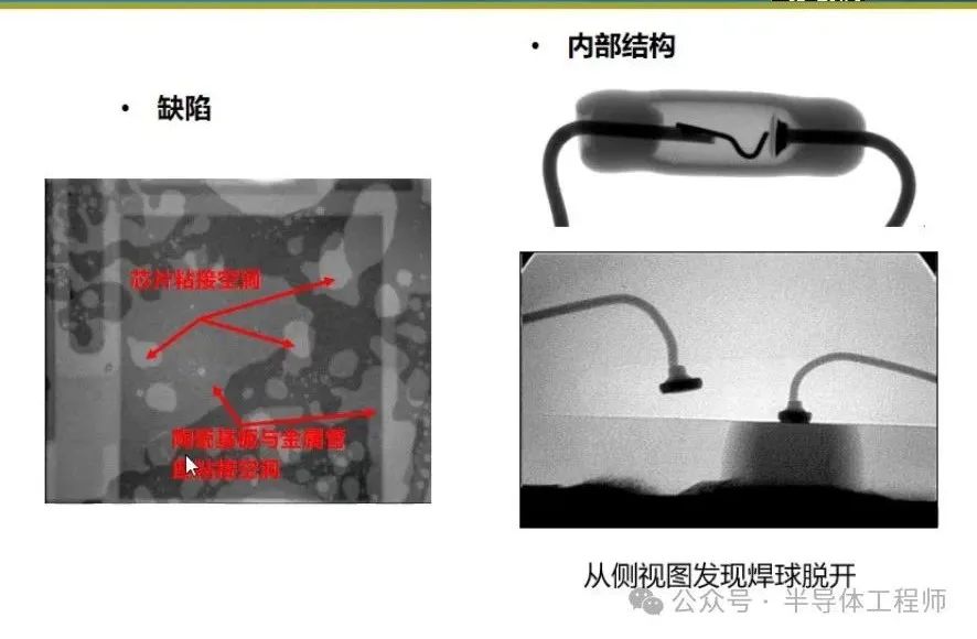

    • X射线检测(X-ray):检查芯片内部结构(如引线断裂、焊点空洞、封装分层)。
    • 声学扫描显微镜(SAT):利用超声波探测材料内部缺陷(如分层、气泡)。

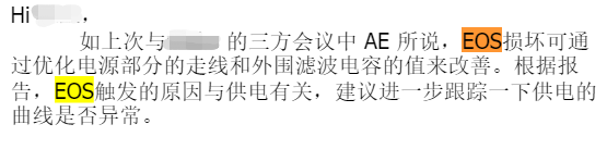

  • EOS(过电应力):过电流或过电压引起的烧毁或熔融。
