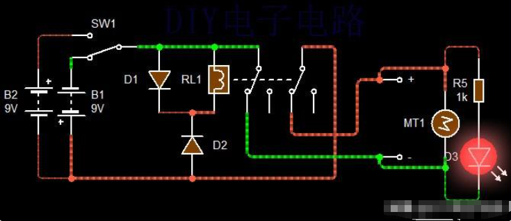

两个防反接电路设计
今天给大家介绍两个防反接电路,此电路用到的元件非常的少,第一电路用到的元件有9v直流电源,两个整流二极管,一继电器,一1k电阻,一发光二极管,一直流电机,第二电路用到的元件有两个npn三极管,两个pnp三极管,四1k电阻,一1.5v充电电池,下面分别给大家介绍一下这两个电路的原理。
2023-05-01 09:18:00

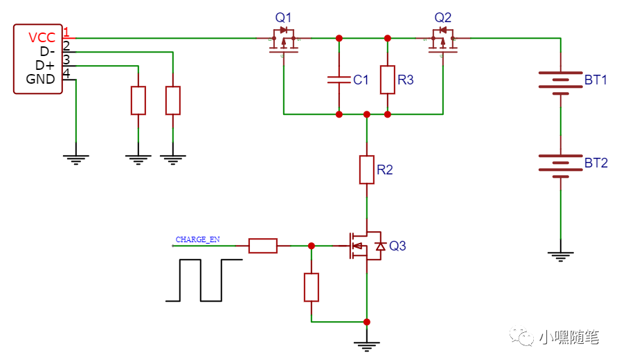

MOS组成防反电路-防倒灌电路设计
MOS管防倒灌电路设计如下图所示:在某些应用中,如电池充电电路中,B点是充电器接口,C点是电池接口,为了防止充电器拔掉时,电池电压出现在充电接口。(Q1、Q2、Q3共同组成防倒灌电路)注意Q3的DS
2025-02-21 10:01:30
