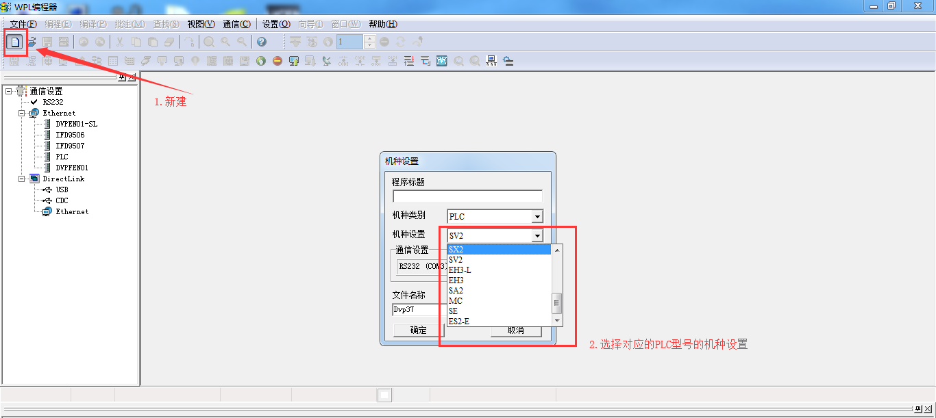

      • 使用 ISPSoft (台达 PLC 编程软件) 或 WPLSoft (较旧系列) 连接 PLC (可能需要先用串口连接)。

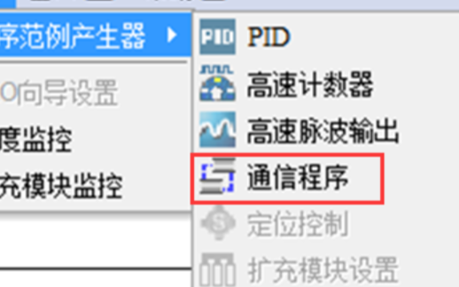

      • 如果使用特殊协议或需要高级控制,可能需要在 PLC 侧使用 RS / RS232 / COMMGR 等指令编写初始化串口(映射到以太网)的程序。对于标准的 FIN/IN 或 Modbus TCP,通常跳过这步。

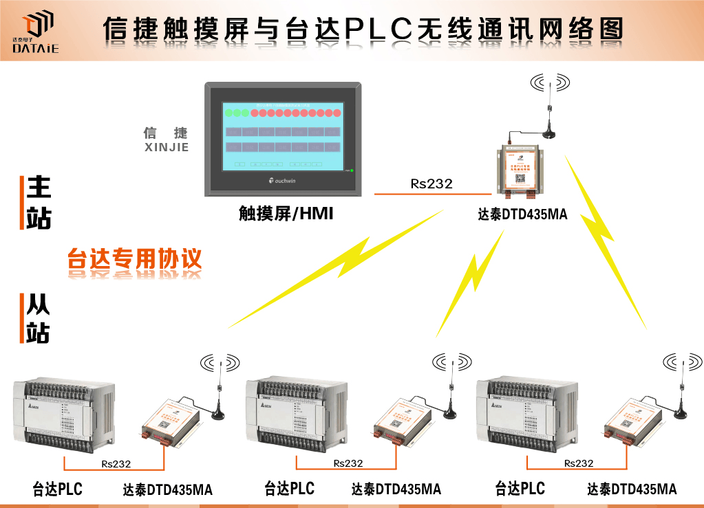

今天,我们来一起学下下台PLC与触摸屏之间无线通信的实现方法。其中触摸屏作为主站,PLC作为从站,并采用日系PLC专用无线通讯终端DTD435MC,作为实现无线通讯的硬件设备。
