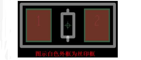

【Altium小课专题 第087篇】PCB封装创建要求丝印框与间距至少保证多少?
一些,一般丝印边框到边缘的距离为6mil左右,以保证生产和安装的需要,如果画的过近,会导致丝印框画到盘上。一般生产之前的CAM过程中会将画到盘上的丝印处理掉,以保证后期PCB制板和SMT贴片的正常,如图4-83所示。 图4-82元器件封装丝印示意图图4-83元器件封装丝印设置间距示意图`

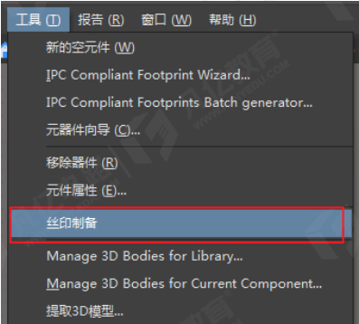

Atium Designer 23 全新功能-丝印制备,解决DFM问题
进行PCB设计时需要养成良好的设计习惯,才能保证后期的生产效果。例如整板上需要保证丝印跟阻间距规则避免产生丝印重叠造成的PCB制造设计(DFM)问题。丝印重叠阻的影响有如下: 1)PCB板后期
2023-12-20 09:55:03
