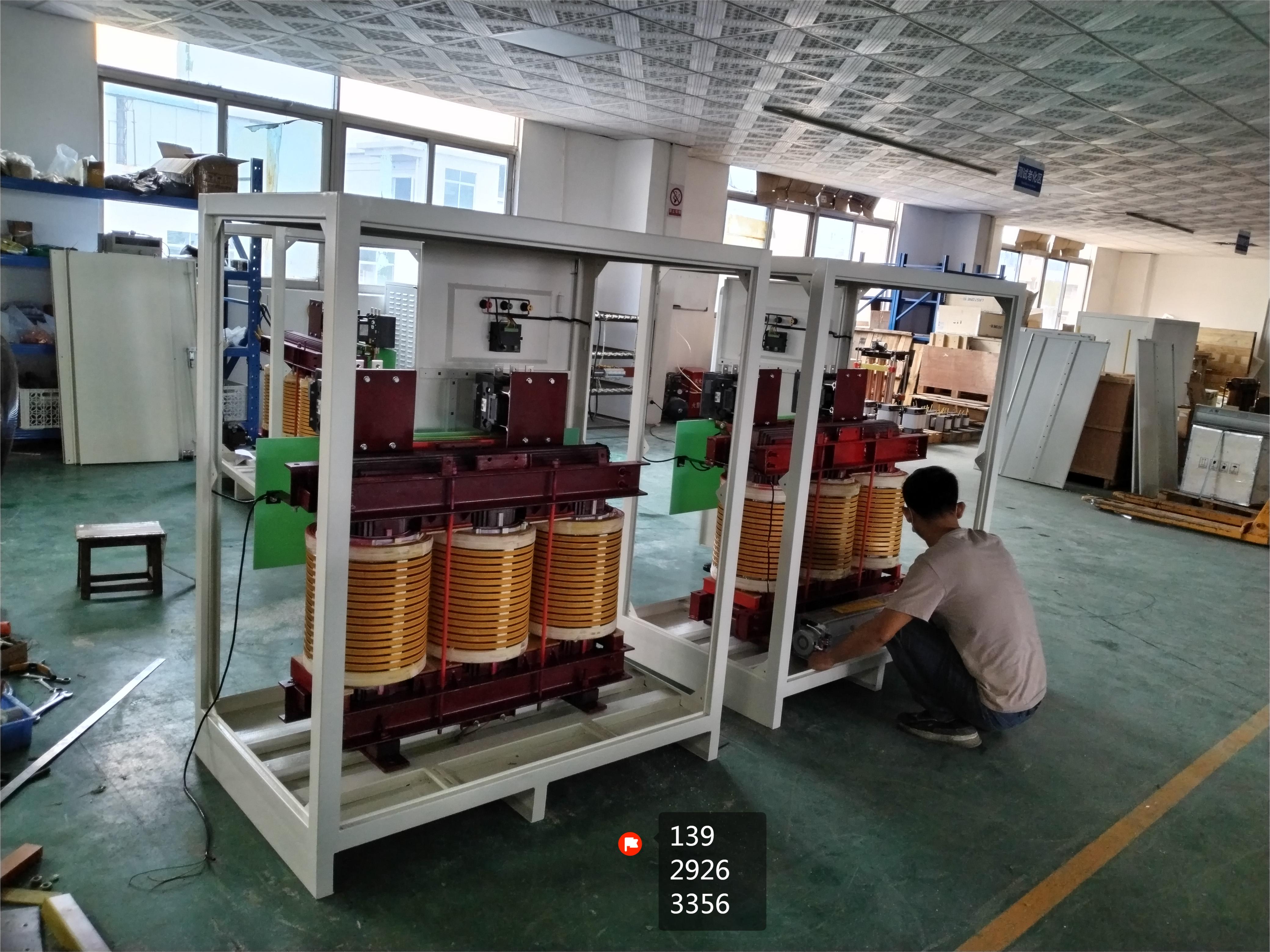

干变式变压器主要由硅钢片组成的铁芯和环氧树脂浇注的线圈组成, 高低压线圈之间放置绝缘筒增加电气绝缘, 并由垫块支撑和约束线圈, 其零部件搭接的紧固件均有防松性能。
