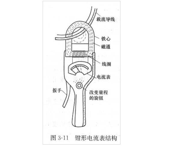

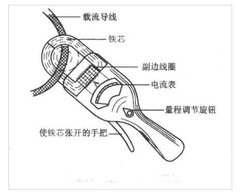

钳型表的工作原理和变压器一样。 初级线圈就是穿过钳型铁芯的导线,相当于1匝的变压器的一次线圈,这是一个升压变压器。

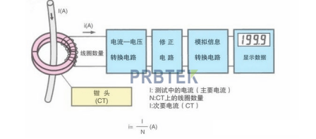

一、 工作原理
钳形电流表的核心工作原理基于法拉第电磁感应定律
  1. 磁通变化感应电压: 当交流电流流过导线时,导线周围会产生交变磁场。
  2. 铁芯聚焦磁场: 钳形电流表前端有一个可以开合的磁路铁芯(通常由铁氧体等高导磁材料制成),形状类似于钳口。当钳口闭合环绕被测导线时,该铁芯将导线产生的磁场集中起来。
  3. 感应线圈/霍尔传感器: 铁芯上通常绕有线圈(针对交流测量),或者集成了霍尔效应传感器(可同时测量交流/直流)。
    • 交流测量(感应线圈方式): 铁芯中的交变磁场会使缠绕在上面的次级线圈产生感应电动势(电压)。根据电磁感应定律,该感应电压的大小正比于铁芯中的磁通变化率,也就正比于被测导线中的交流电流强度。
    • 交流/直流测量(霍尔效应方式): 高端的钳表使用霍尔效应传感器。霍尔元件被放置在铁芯的磁隙中。当磁场(无论交流或直流)穿过霍尔元件时,会产生一个与磁场强度成正比的霍尔电压。此电压经放大和处理后,即可反映被测导线中电流(交流或直流)的大小。
  4. 信号处理与显示: 线圈感应产生的电压或霍尔元件输出的电压非常微弱且非线性。因此,钳表内部包含精密的信号放大电路、A/D转换器(将模拟信号转换为数字信号)以及处理电路,最终将被测电流值换算并在显示屏上直观显示出来。
简单总结原理: 钳表通过可开合的磁路收集导线周围的磁场,再利用电磁感应(线圈)或霍尔效应将磁场强度转换成可测量的电信号,经过处理后得出导线中的电流值。

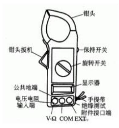

  2. 开启钳口: 按下手柄上的开合扳机(Trigger)或压开装置,使钳口张开。

    • 将功能旋钮拨回OFF档或电压档等安全位置。
