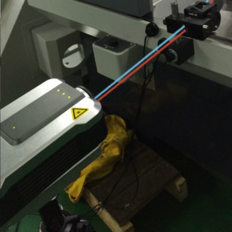

激光干涉仪:机床导轨平行度垂直度精密测量工具
激光干涉仪是一种利用激光干涉原理进行测量的精密仪器。广泛应用于光学、机械、电子等各种领域的测量。其中,平行度和垂直度的测量是激光干涉仪的重要应用之一。

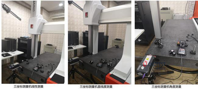

激光干涉仪检测机床的方法(以线性检测为例)
本产品的加工定制是否,类型是激光干涉仪,品牌是中图,型号是sj6000,品种是激光干涉仪,测量范围是80m,用途是检测和校准机床三坐标机等。如有疑问或需要更多详细信息,请随时联系中图仪器咨询。

激光干涉仪快速检测三坐标测量机垂直度
SJ6000激光干涉仪以光波为载体,在动态测量软件的配合下,可实现三坐标测量机的垂直度检测分析。
2022-12-28 10:08:33
激光干涉仪|三坐标测量机垂直度快速检测方法
2022-12-28 10:48:04
