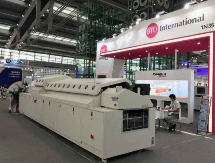

回流焊炉是电子制造业中用于表面贴装技术(SMT)生产的关键设备。它的核心功能是通过精确控制的热过程,将预先印刷在电路板焊盘上的焊膏融化(回流),使表面贴装元器件(SMD)的引脚或焊端与电路板(PCB)的焊盘之间形成可靠、永久的电气连接和机械连接
主要工作原理和过程:

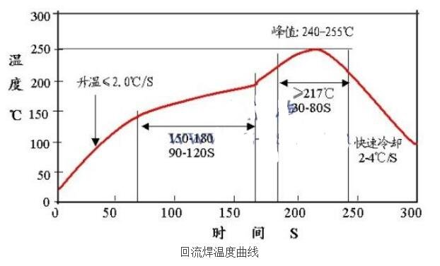

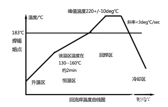

  1. 预热区: 电路板进入炉子,温度逐渐均匀上升至设定值。目的是激活焊膏中的助焊剂,蒸发溶剂,避免后续急剧升温导致热冲击损坏元器件或PCB。
  2. 保温区/活性区: 温度保持相对稳定一段时间。助焊剂充分发挥作用,清除焊盘和元件引脚上的氧化物,为焊接做好准备,并确保整个板子的温度更加均匀。
  3. 回流区: 温度迅速升高到峰值(通常高于焊膏熔点约20-40°C)。焊膏中的金属合金颗粒完全熔化,发生回流,在表面张力作用下,液态焊料润湿焊盘和元件引脚/焊端,形成光滑的焊点连接。这是最关键的阶段。
  4. 冷却区: 熔化后的焊料开始冷却并凝固,形成固态焊点。控制冷却速率对于焊点的微观结构和机械强度至关重要,过快或过慢可能影响焊点可靠性。

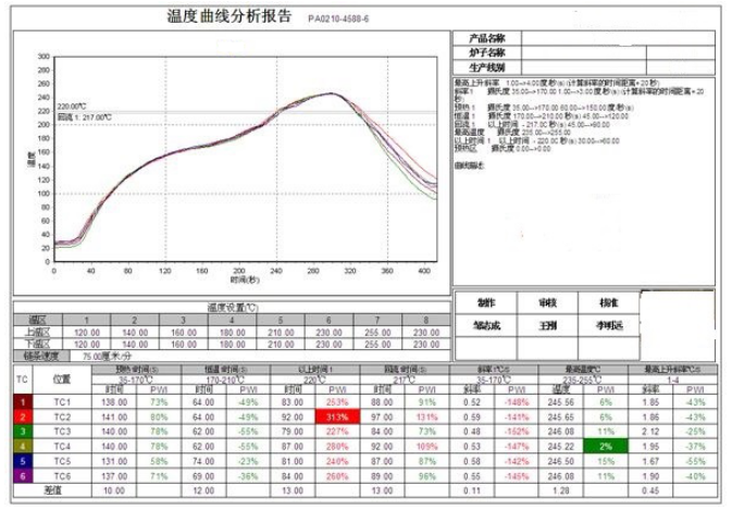

  • 精确的温控: 炉膛内部划分为多个温区,每个温区独立精确控制温度(通常使用热电偶和闭环控制系统)。
  • 温度曲线: 整个加热过程形成一条特定的“温度曲线”。这条曲线需要根据使用的焊膏特性PCB材质与厚度元器件种类与大小进行精细优化,是保证焊接质量的核心。
