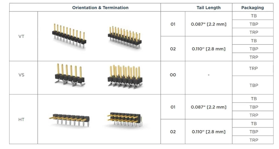

TE Connectivity AMPMODU 2mm分离式插头技术解析与应用指南
与标准2.54mm[0.100 ”]中心线连接器相比,TE Connectivity(TE)AMPMODU 2mm分离式插头占用的PCB空间减少了38%。 因此,设计人员可以在电路板上构建更多
