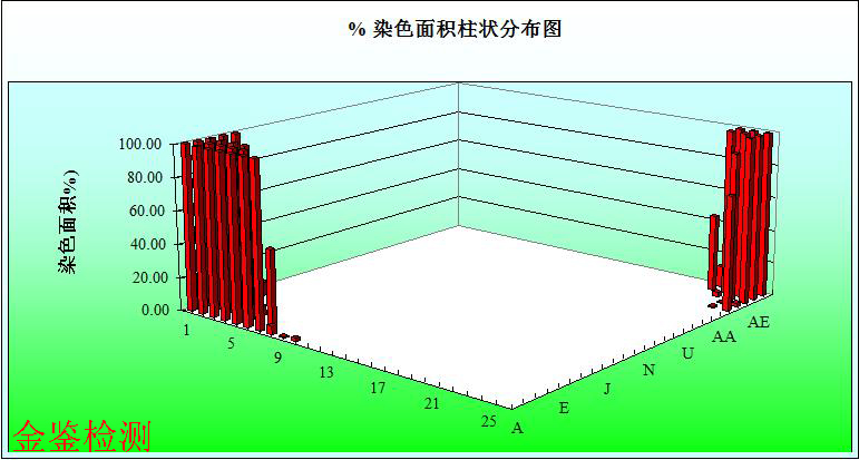

一、什么是红墨水实验? 将焊点置于红色墨水或染料中, 让红墨水或染料渗入焊点的裂纹之中,干燥后将焊点强行分离, 焊点一般会从薄弱的环节(裂纹处)开裂。 因此,红墨水实验可以通过检查开裂处界面的染色
2024-02-26 11:24:21

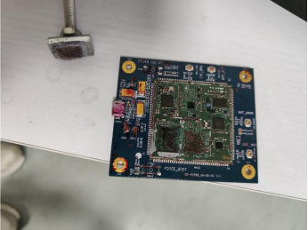

红墨水实验PCB检测失效分析
红墨水实验能够真实、可靠的给出焊点裂缝的三维分布情况,为电子组装焊接质量的检验提供有效的分析手段。 具体试验过程如下 1)将所关注的元器件同印制板上周围的部件分开大约1.5in 到2in; 2)用
2021-10-18 17:12:59
