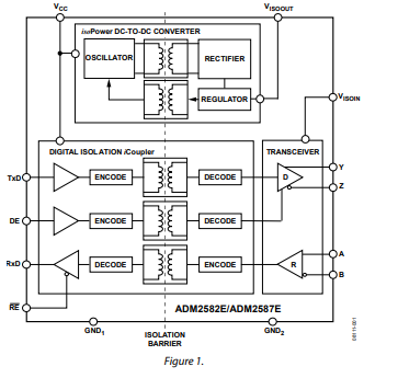

针对 ADM2587(通常指 ADM2587E,ADI公司的高集成度隔离式RS-485收发器芯片),以下是用中文详解的关键电路设计要点和典型应用:
一、ADM2587E核心特性
  1. 功能集成
    • 集成 隔离DC-DC电源(无需外部隔离电源模块)。
    • 集成 隔离式RS-485收发器(符合TIA/EIA-485-A标准)。
    • 隔离电压:5kV RMS(增强隔离)。
  2. 通信性能
    • 最高速率:16Mbps
    • 支持 ±15kV ESD保护(接触放电)。
  3. 电源配置
    • 逻辑侧电源:3.3V或5V(VDD1)。
    • 总线侧电源:内部DC-DC生成5V(为收发器供电)。
二、典型应用电路设计
基本连接框图
|  MCU/逻辑侧          |         |  RS-485总线侧        |
|  VDD1 (3.3V/5V) ----|---------|-> VISO (内部生成5V) |
|  GND1  -------------|--||-----|-> GNDISO            |
|  TXD  --------------|----|----|-> DI  (数据输入)     |
|  RXD  <-------------|----|----|-- DO  (数据输出)     |
|  /RE  --------------|----|----|-> RE  (接收使能)     |
|  DE  --------------|----|----|-> DE  (发送使能)      |
|                     |         |  A  <---> RS-485+    |
|                     |         |  B  <---> RS-485-    |
          ||  ADM2587E隔离屏障 (5kV)  ||
