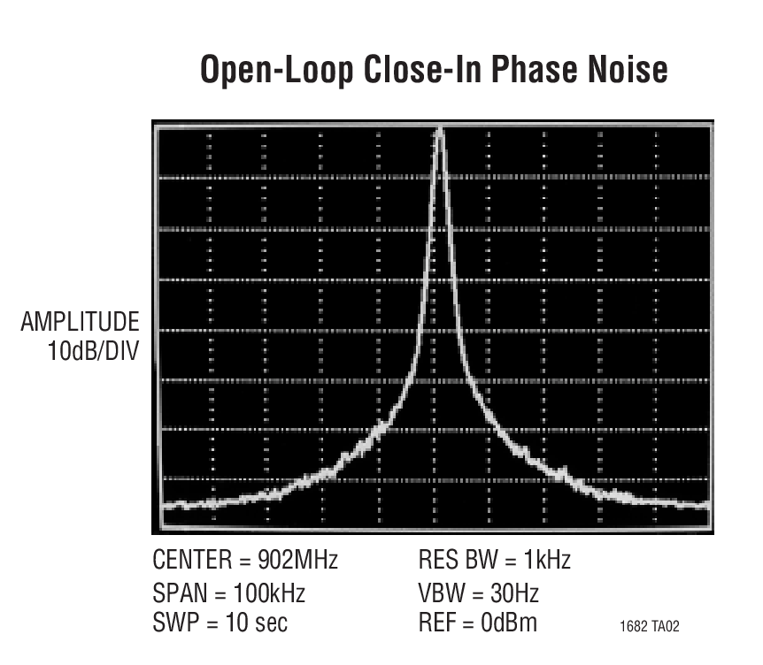

  • 低输出噪声:60μVRMS (100kHz BW)

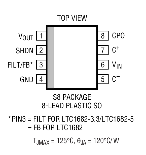

  • 采用 8 引脚 MSOP 封装和 SO 封装
产品详情
LTC
1682 / LTC1682-3.3 / LTC1682-5 是具有一个内部低噪声、低压差 (LDO) 线性稳压器的倍压器充电泵。这些器件专为提供一个用于给那些对噪声敏感的器件 (例如:无线应用中的高频 VCO) 供电的低噪声升压电源电压而设计。
一个内部倍压器充电泵负责把一个 1.8V 至 4.4V 输入转换为一个升压输出,而内部 LDO 稳压器则将该升压电压转换为一个低噪声稳定输出。可调版本允许用户通过连接至 FB 引脚的外部电阻器来设定 VOUT。该稳压器能够提供高达 50mA 的输出电流。停机模式可把电源电流减小至 < 5μA,通过停用稳压器把负载从 VIN 上拿掉,并通过一个 100Ω 开关将 VOUT 放电至地。
LTC1682 LDO 稳压器可在输出端上仅采用 2μF 电容的情况下保持稳定。可以使用小的陶瓷电容器,从而减小 PC 电路板面积。
LTC1682 / LTC1682-3.3 / LTC1682-5 具有短路和过热保护功能。这三款器件采用 8引脚 MSOP 封装和 SO 封装。
