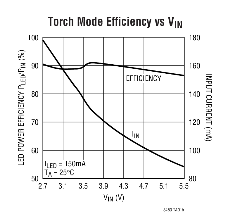

  • 高效率:在整个锂离子电池电压范围内为 90% (典型值)

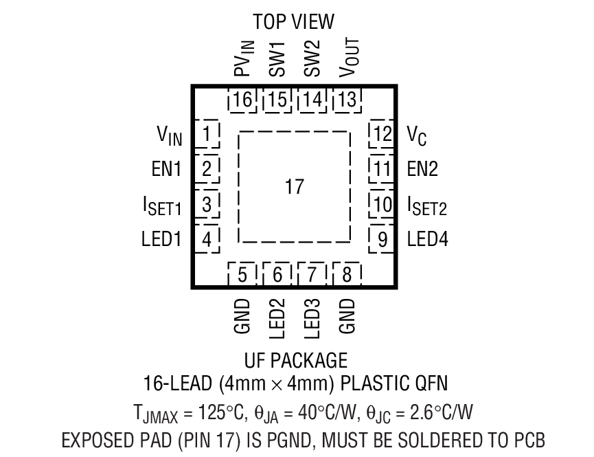

  • 小外形的耐热性能增强型 16 引脚 (4mm x 4mm) QFN 封装

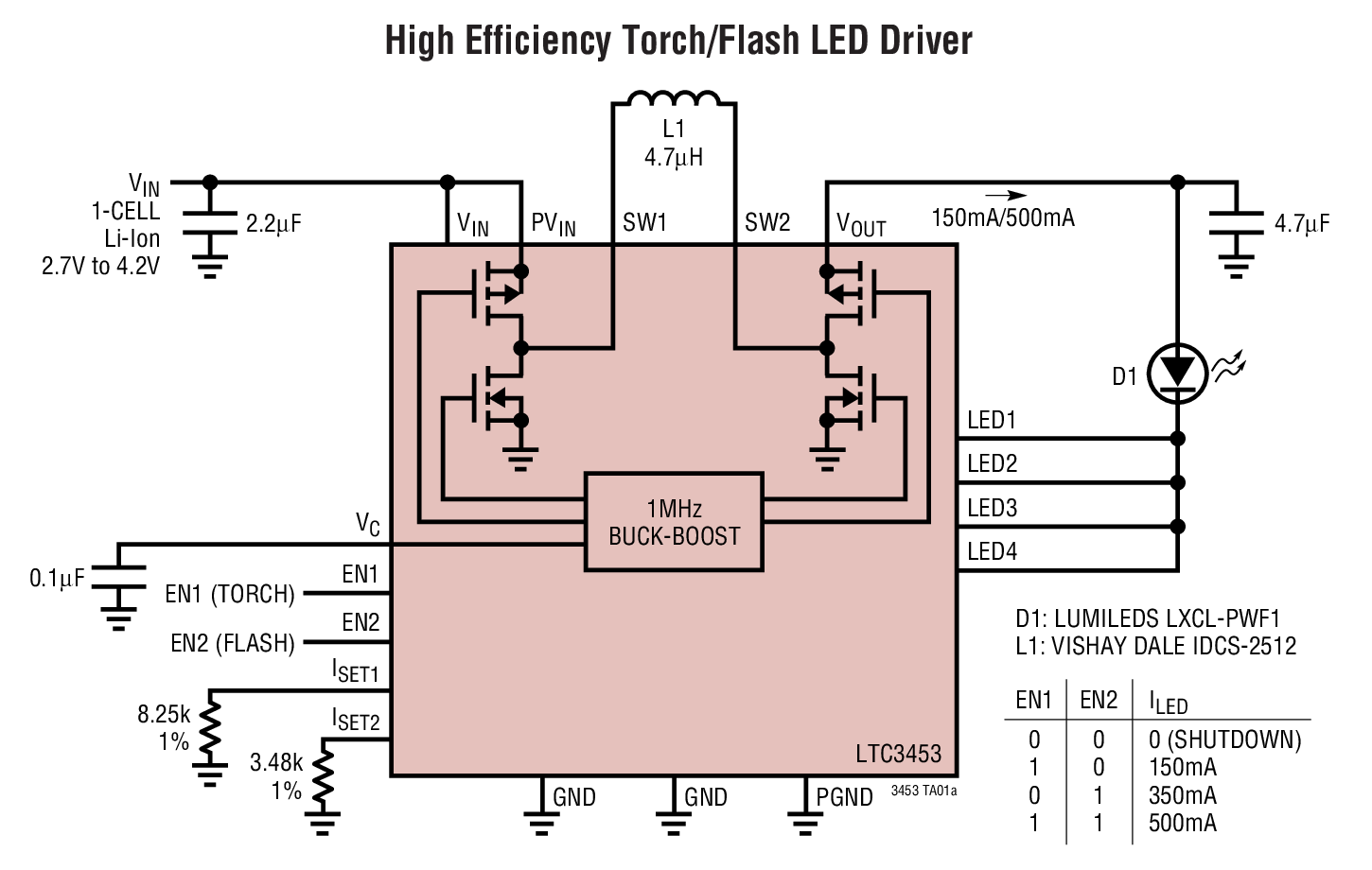

产品详情
LTC®3453 是一款同步降压-升压型 DC/DC 转换器,专为采用单个锂离子电池输入以高达 500mA 的总电流驱动多达 4 个白光 LED 而优化。稳压器可工作于同步降压、同步升压、或降压-升压模式,这取决于输入电压和 LED 最大正向电压。这款器件采用一种专有架构实现了最佳的效率,该架构可确定哪个 LED 在其编程电流下需要最大的正向电压降,并调节公共输出电源轨以提供最低的压差。可在锂离子电池的整个可用范围内 (2.7V 至 4.2V) 实现 90% 的效率。
可以利用双电流设定电阻器和双使能引脚把 LED 电流设置为 4 种水平 (包括停机) 的其中一种。在停机模式中,电源电流仅为 6μA。
1MHz 的恒定高工作频率允许使用一个小的外部电感器。LTC3453 可提供外形扁平 (仅高 0.75mm) 的耐热性能增强型 16 引脚 (4mm x 4mm) QFN 封装。
