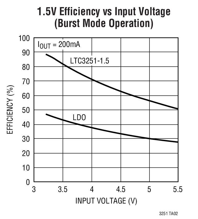

  • 效率比 LDO 提高 2 倍

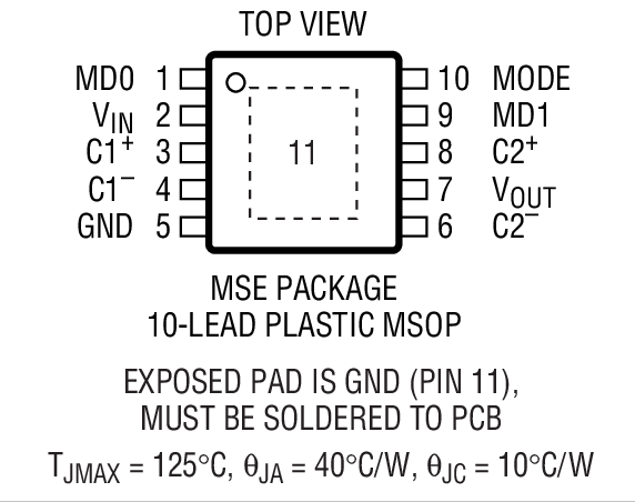

  • 采用耐热性能增强型 10 引脚 MSOP 封装

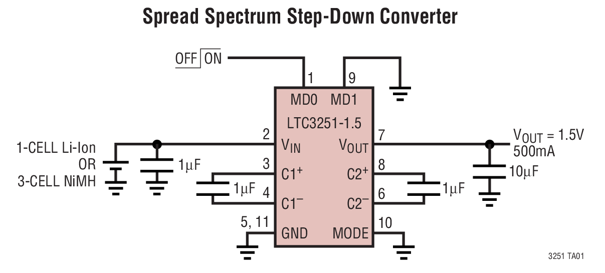

LTC®3251 / LTC3251-1.2 / LTC3251-1.5 是两相充电泵降压型 DC/DC 转换器,其可采用 2.7V 至 5.5V 输入产生一个稳定的输出。这些器件采用开关电容器分数转换以实现两倍于线性稳压器的典型效率。无需电感器。VOUT 可采用电阻器设置在 0.9V 至 1.6V 的范围内,或者固定于 1.2V 或 1.5V,并可提供高达 500mA 的负载电流。
一种独特的两相扩展频谱架构可提供一个非常低噪声稳定输出以及输入端上的低噪声。这些器件具有 4 种操作模式:连续扩展频谱、扩展频谱和突发模式操作、超级突发 (Super Burst) 模式操作、以及停机模式。
