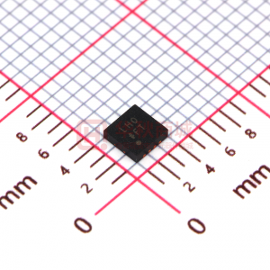

ADP7102是一款CMOS、低压差线性调节器,采用3.3 V至20 V电源供电,最大输出电流为300 mA。这款高输入电压LDO适用于调节19 V至1.22 V供电的高性能模拟和混合信号电路。该器件采用先进的专有架构,提供高电源抑制、低噪声特性,仅需一个1 μF小型陶瓷输出电容,便可实现出色的线路与负载瞬态响应性能。
ADP7102提供7个固定输出电压选项和可调输出型号,可通过外置反馈分压器,将输出电压调节至 1.22 V 至 VIN − VDO。
ADP7102输出噪声电压为15 μV rms,并不受输出电压影响。这些器件具有一个“电源良好”数字输出引脚,允许电源系统监控器检查输出电压是否正常。用户可编程精密欠压闭锁功能方便控制多个电源的时序。
ADP7102提供8引脚3 mm × 3 mm LFCSP和8引脚SOIC两种封装。LFCSP不仅提供一种超紧凑的解决方案,而且散热性能出色,在小尺寸薄型电路板空间中满足高达300 mA输出电流的应用需求。
