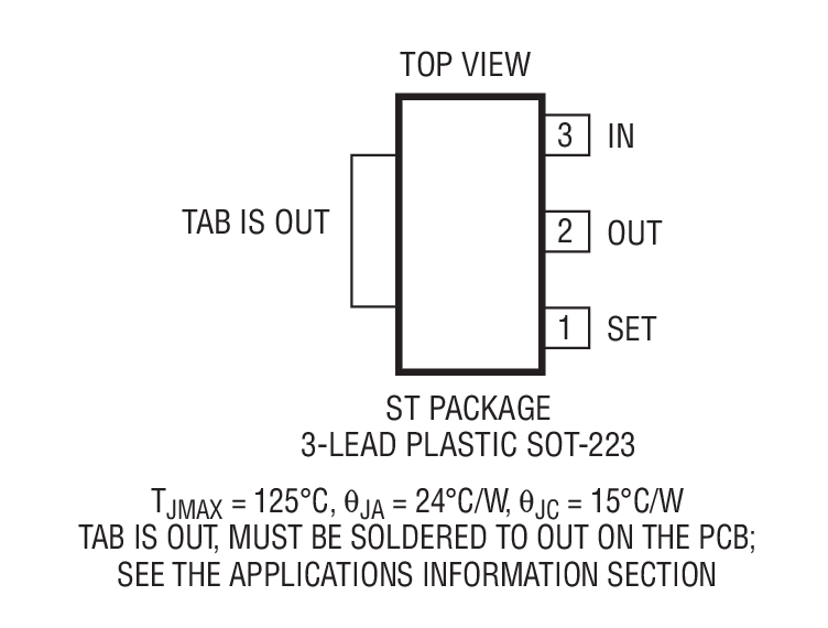

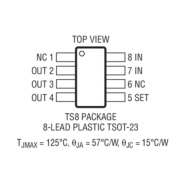

  • 采用 8 引脚 SOT-23、3 引脚 SOT-223 和 8 引脚 3mm x 3mm DFN 封装

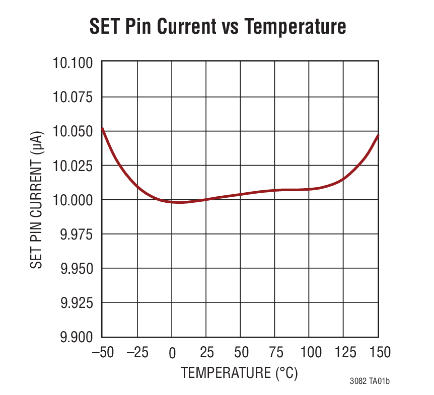

LT3082 的重要特点之一是能够提供一个宽输出电压范围。一个精准的“0”TC (温度系数) 10μA 基准电流源负责驱动单个电阻器,以把输出电压设置在 0V 至 38.5V 之间的任何电平。当在输出端上仅使用 2.2μF 电容时,LT3082 可实现稳定;该IC采用小的陶瓷电容器,而不像其他稳压器所常见的那样需要额外的ESR。
内部保护电路包括反向电池和反向电流保护、电流限制和热限制。LT3082 采用耐热性能增强型 8 引脚 TSOT-23、3 引脚 SOT-223 和 8 引脚 3mm x 3mm DFN 封装。
