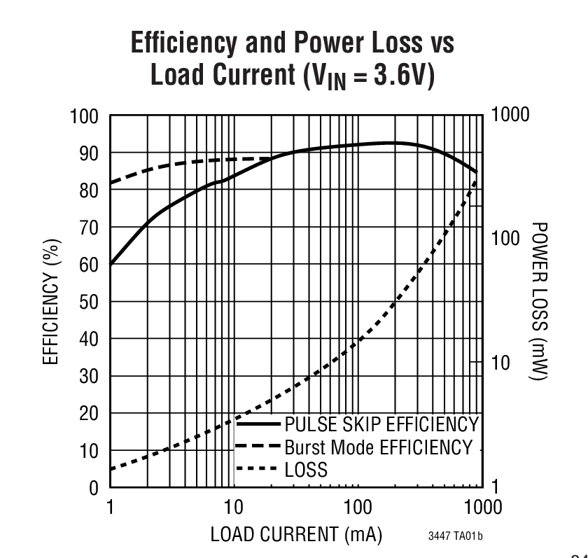

  • 高效率:高达 93%
  • 非常低的静态电流:仅 33µA

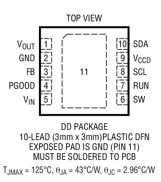

  • 10 引脚、3mm x 3mm DFN 封装

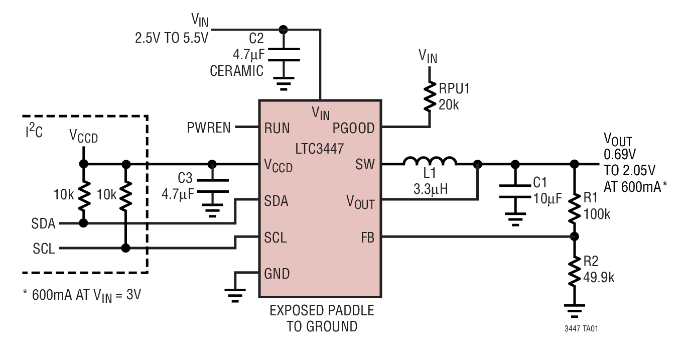

LTC®3447 是一款高效单片式同步电流模式降压型稳压器。借助一个 I2C 接口,即可采用一个内部 6 位 DAC 来把输出电压设定在 0.69V 至 2.05V 之间。
该降压型稳压器具有可选的外部反馈电阻器,这些电阻器可被用来设定初始起动电压。用于该启动选项的反馈电压基准为 0.6V。一旦通过 I2C 对电压 DAC 进行更新,则该降压型稳压器将从外部反馈电阻器切换至内部反馈电阻器。当未采用外部电阻器时,缺省启动电压为 1.38V。
开关频率在内部设定为 1MHz,因而允许采用小型表面贴装电感器和电容器。
在突发模式 (Burst Mode®) 操作中,电源电流仅为 33µA,而在停机模式中则降至 1µA 以下。2.5V 至 5.5V 的输入电压范围使 LTC3447 成为单节锂离子电池供电型应用的理想选择。100% 的占空比能力实现了低压降操作,从而延长了便携式系统中的电池使用寿命。自动突发模式操作提升了轻负载条件下的效率水平,因而使电池寿命得到了进一步的延长。
内部同步开关提高了效率,并免除了增设一个外部肖特基二极管的需要。
