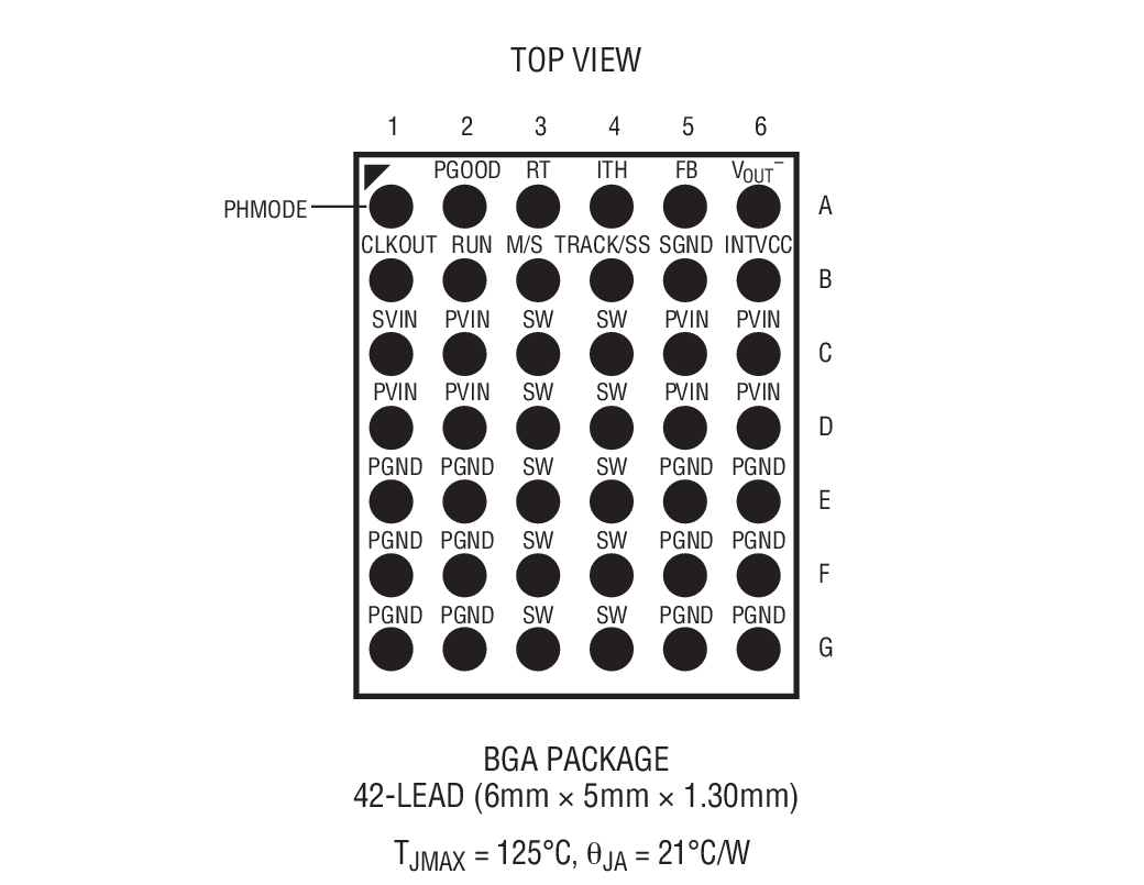

  • 42 引脚 6mm x 5mm x 1.3mm BGA 封装

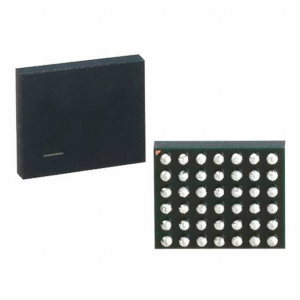

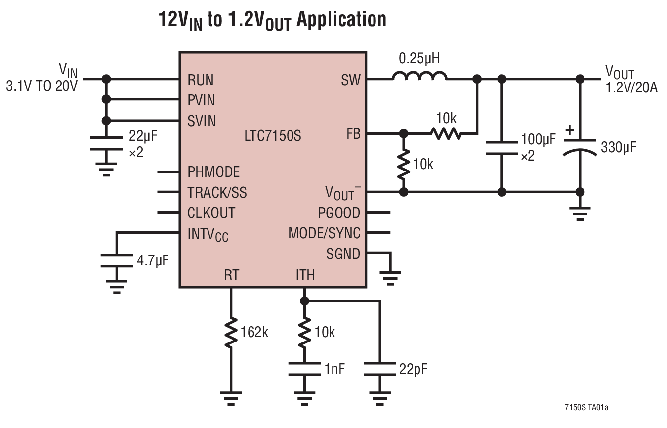

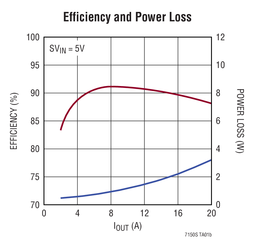

LTC®7150S 是一款高效率、单片式、同步降压型稳压器,其能够给负载提供 20A。该器件采用一种可锁相的受控接通时间恒定频率、电流模式架构。多相 (PolyPhase) 操作允许多个 LTC7150S 稳压器异相运行,这可减少所需的输入和输出电容器数量。工作电源电压范围为 3.1V 至 20V。
该器件的工作频率可利用一个外部电阻器设置在 400kHz 至 3MHz 的范围内。高频工作能力允许使用物理尺寸较小的电感器和电容器。对于那些对开关噪声敏感的应用,LTC7150S 可从外部实现 400kHz 至 3MHz 的同步。PHMODE 引脚使得用户能控制输出时钟信号的相位。独特的恒定频率 / 受控接通时间架构非常适合于那些既在高频率下运作、同时又要求快速瞬态响应的高降压比应用。LTC7150S 采用内置集成化旁路电容器的第二代 Silent Switcher 技术,以提供一款在高频时具卓越 EMI 性能的高效率解决方案。
