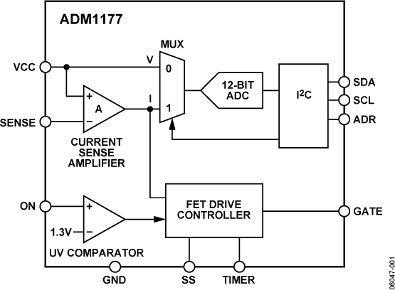

ADM1177是一款集成式热插拔控制器,通过一个片内12位模数转换器(ADC)提供数字电流和电压监控,通信采用I2C 接口进行。
内部电流检测放大器通过VCC引脚和SENSE引脚,可检测电源路径中检测电阻上的电压。
ADM1177通过GATE引脚控制电源路径中一个外部N-沟道FET的栅极电压,从而限制流经该检测电阻的电流。检测电压(因而涌入电流)保持在最大预设值以下。
ADM1177限制最大电流流经该FET的时间,进而保护外部FET。这一电流限制周期通过选择TIMER引脚上连接的电容来设置。 此外,该器件还能防范热插拔完成时可能会发生的过流情况。当发生短路时,检测电阻中的电流超过过流跳闸阈值,FET将立即拉低GATE引脚而切断。
该器件还有一个软启动(SS)引脚,这样用户就能控制电流检测放大器上的基准电压。启动时,内部电流源对此引脚上的电容充电,因而用户可以设置初始电流斜升特性。也可以对此引脚驱动电压,以改变基准电压。
12位ADC可以测量检测电阻中的电流以及VCC引脚上的电源电压。利用工业标准I2C 接口,控制器可以从ADC读取电流和电压数据。测量可以通过I2C 指令启动。或者,ADC也可以连续运行,用户可以在需要的任何时候读取最新转换数据。根据ADR引脚的连接方式,最多可以创建四个唯一的 I2C 地址。

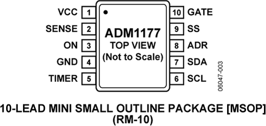

ADM1177采用10引脚MSOP封装。
