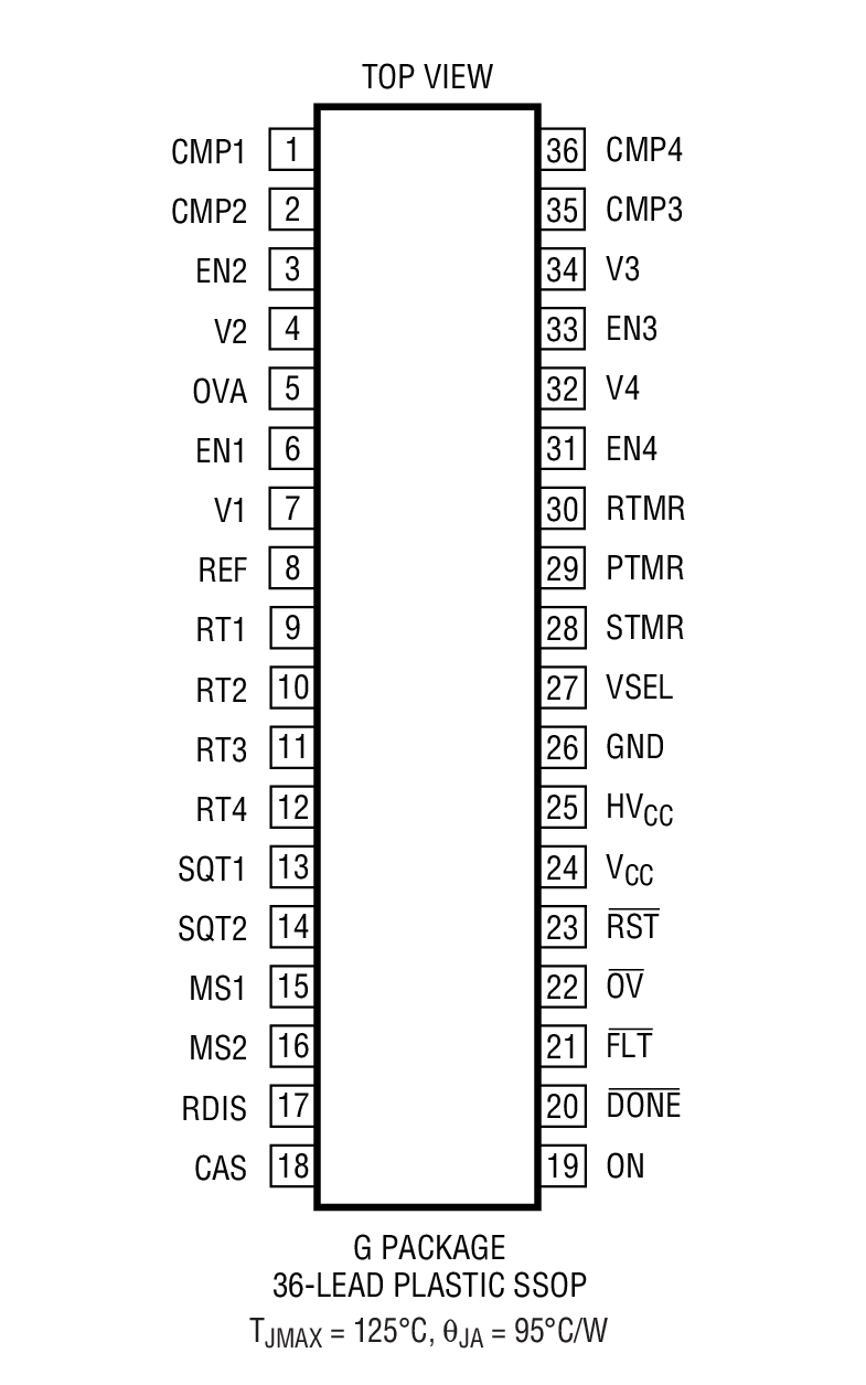

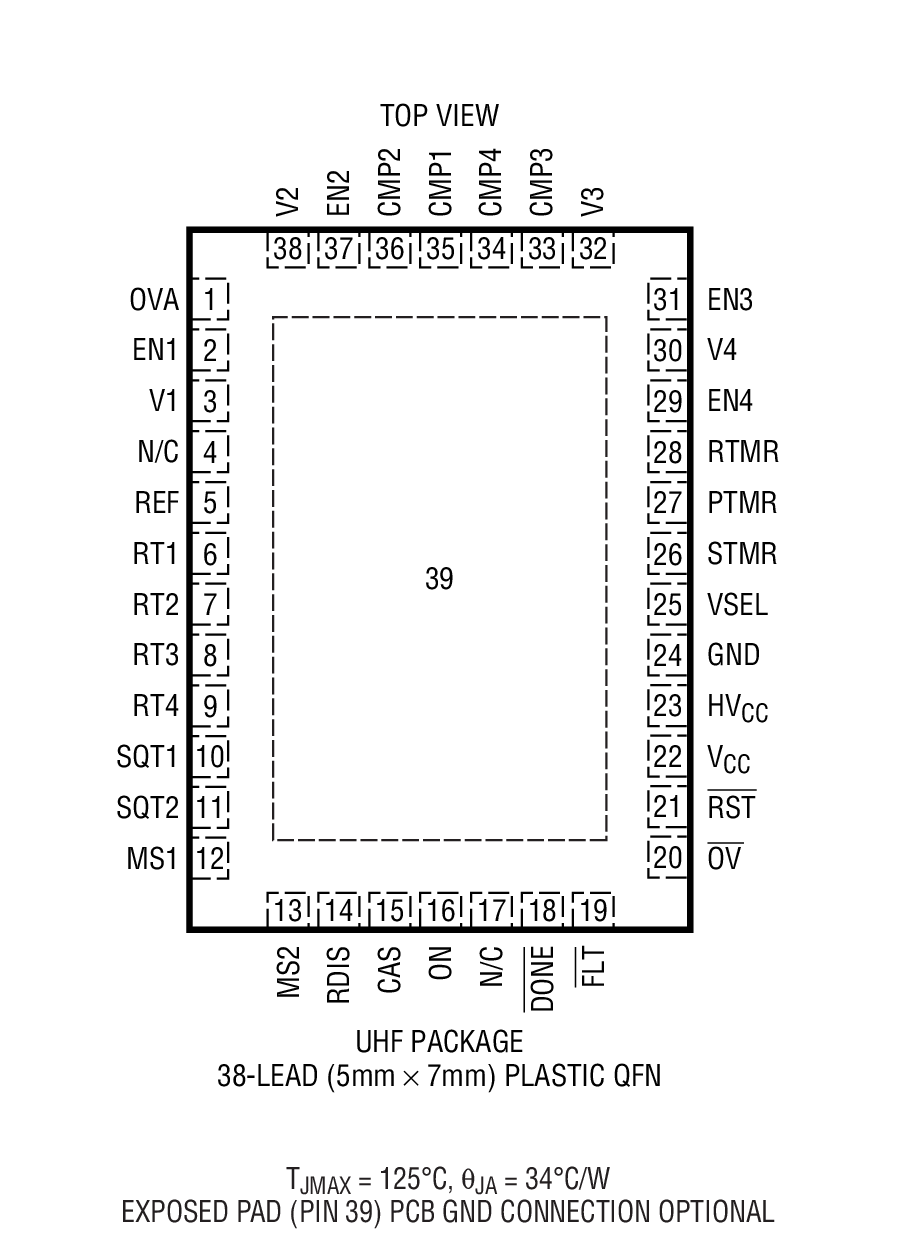

  • 5mm x 7mm 38 引脚 QFN 封装和 36 引脚 SSOP 封装

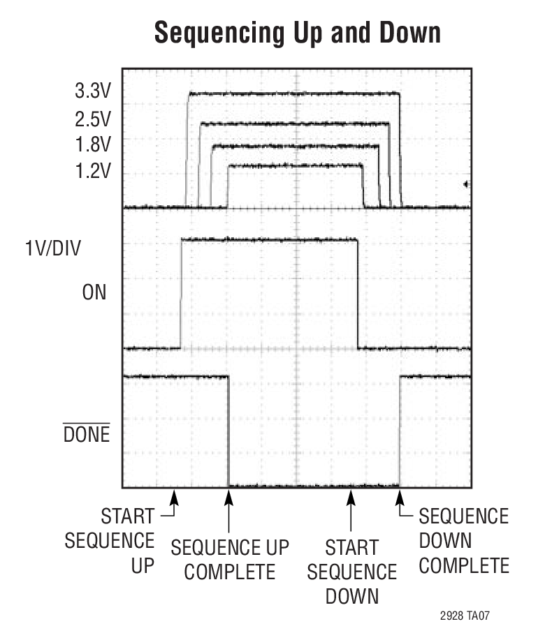

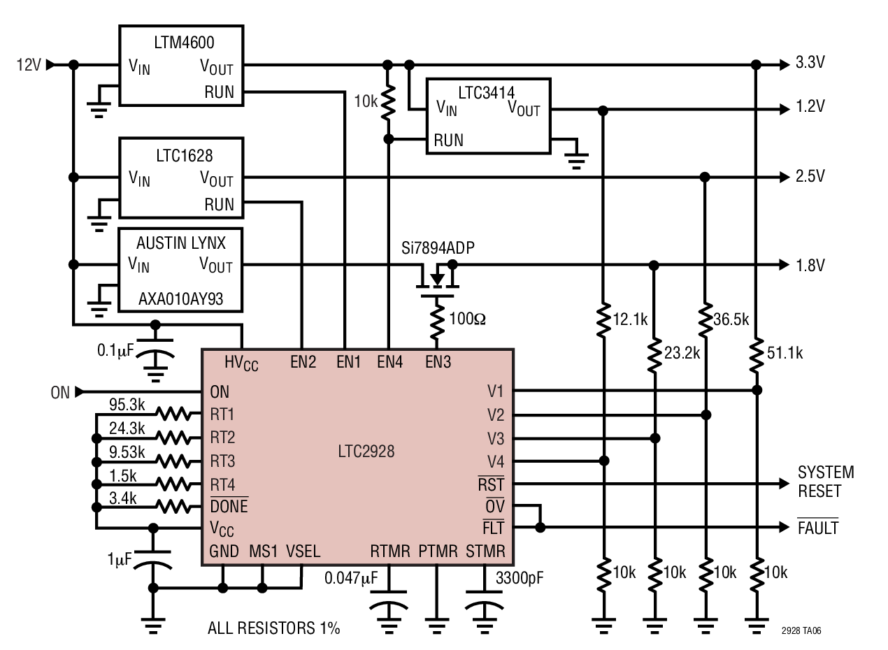

2928 是一款四通道可级联式电源排序器和高准确度监控器。排序门限、次序和定时的配置仅需少量的外部组件,从而免除了在系统开发过程中进行 PCB 布局和软件变更的需要。可以容易地把多个 LTC2928 连接起来以对数目不限的电源实施排序。
排序输出负责控制电源使能引脚或 N 沟道传输门管。具专用输出的高精度输入比较器能以 1.5% 的准确度来监视电源电压。监控功能包括欠压和过压监视与报告以及微处理器 (μP) 复位发生。可以强制 RST 为高电平以补助裕度测试。
应用故障 (不管是在内部产生还是在外部产生) 会使所有的受控电源停机。将报告故障的类型和起因以供诊断之用。提供了个别通道控制以独立地执行使能输出和监控功能。
一个高电压输入使得 LTC2928 能够采用高达 16.5V 的电压来供电。一个缓冲基准输出允许执行单个负电源排序和监视操作。
