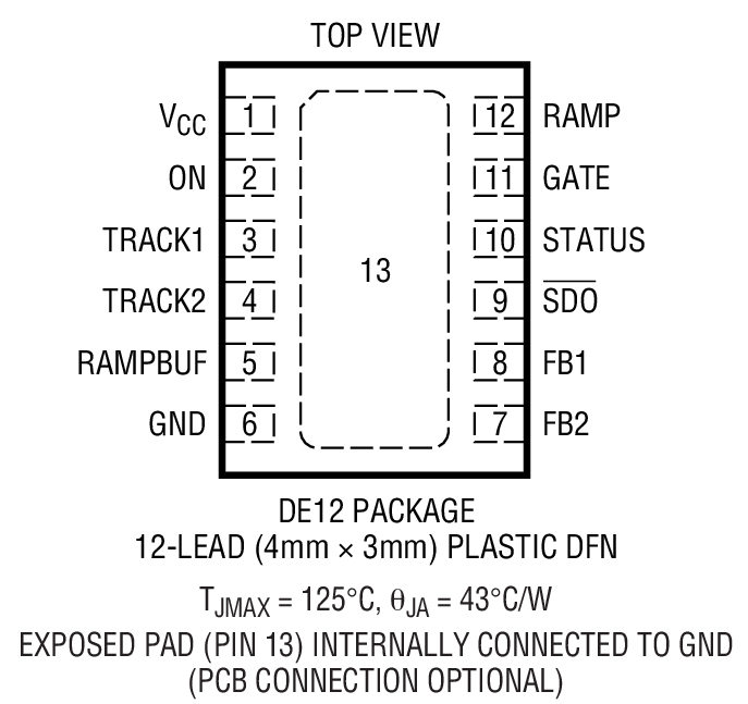

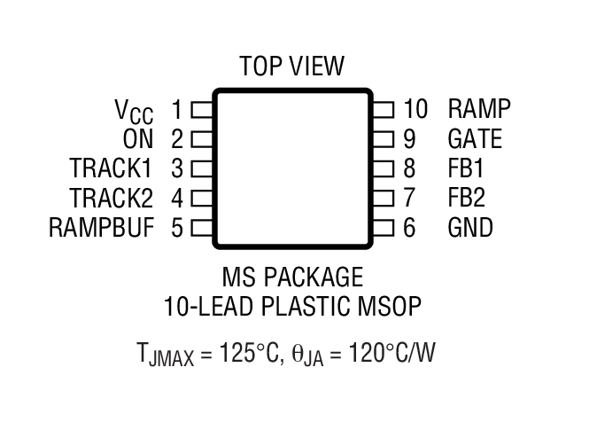

  • 采用 10 引脚 MS 封装和 12 引脚 (4mm x 3mm) DFN 封装

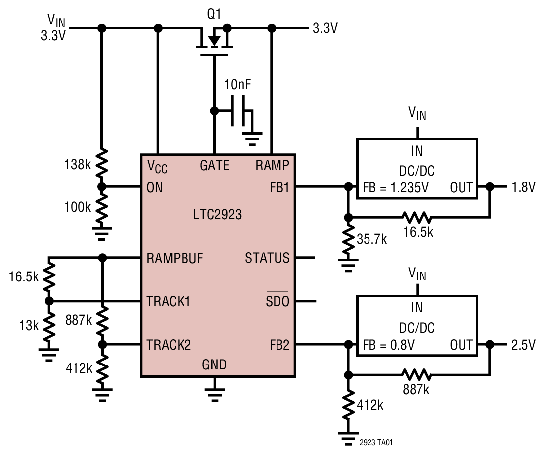

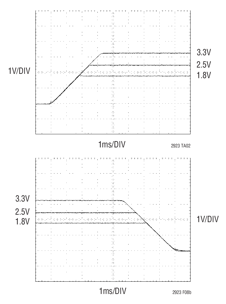

LTC®2923 提供了一款用于满足电源跟踪和排序要求的简单解决方案。通过选择少量的电阻器,可把电源配置成同时斜坡上升和下降,或配合电压偏移、延时或不同的斜坡速率。
通过把电流引入两个独立开关稳压器的反馈节点,LTC2923 可使其输出执行跟踪,并不增加任何传输元件损耗。由于以一种开环方式控制电流,因此 LTC2923 不会影响电源的瞬态响应或稳定性。此外,它在上电完成时呈高阻抗状态,因而实际上将其从 DC/DC 电路移除。
对于那些需要第三个电源的系统,一个电源可利用一个串联 FET 来控制。这个任选的串联 FET 还能控制一个不允许直接访问其反馈电阻器的电源 (例如:一个电源模块) 或一个其输出不能被强制至地电位的电源 (例如:一个三端线性稳压器)。当使用了该 FET 时,一个电子电路断路器负责提供针对短路情况的保护。
