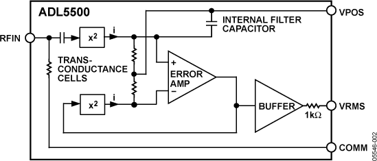

ADL5500是一款均值响应功率检波器,适用于100 MHz至6 GHz的高频接收机和发射机信号链。 它易于使用,仅需2.7 V至5.5 V单电源和一个电源去耦电容便可工作。 输入为内部交流耦合,具有50 Ω的标称输入阻抗。 输出为线性响应直流电压,900 MHz时的转换增益为6.4 V/V均方根值。 输出端的片内1 kΩ串联电阻与外部分流电容配合使用,可建立低通滤波器响应,从而减少直流输出电压中的残留纹波。
ADL5500主要用于简单和复合波形的真功率测量。 特别适合测量高波峰因素(高峰值-均方根比)信号,如基于CDMA2000、W-CDMA和QPSK/QAM的OFDM波形等。
ADL5500在整个温度范围内具有出色的温度稳定性,测量误差接近于0 dB。 高精度范围约为+3 dBm (900 MHz),在−40°C至+85°C和8.5 dB范围内误差为±0.1 dB。 ADL5500降低了校准要求,在温度和工艺变化范围内漂移范围低至30 dB。

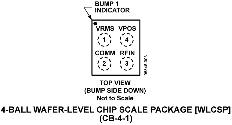

ADL5500的工作温度范围为−40°C至+85°C,提供4引脚、1.0 mm × 1.0 mm晶圆级芯片规模封装。 采用专有的高fT硅双极性工艺制造。
方框图
