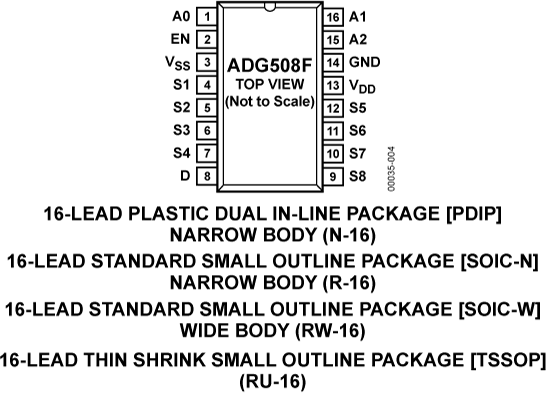

产品详情
ADG508F是一款CMOS模拟多路复用器,内置8个单通道,可提供故障保护。它采用串联n沟道、p沟道和n沟道MOSFET结构,发生过压或失电时,器件与信号源均会受到保护。该多路复用器可以承受-40 V至+55 V的连续过压输入。在故障条件下,多路复用器输入(或输出)表现为开路,泄漏电流只有几nA。这样,不但可以保护多路复用器及其所驱动的电路,而且可以保护驱动多路复用器的传感器或信号源。
ADG508F根据3位二进制地址线A0、A1和A2所确定的地址,将8路输入之一切换至公共输出。该器件提供EN输入,用来使能或禁用器件。禁用时,所有通道均关断。
产品特色
  • 故障保护功能。 ADG508F/ADG509F可以承受-40 V至+55 V的连续过压输入。 当由于电源关闭而导致故障发生,所有通道都将关闭,泄漏电流只有几nA。
  • 存在故障时,开启通道饱和。
  • 低导通电阻RON。
  • 快速开关时间。
  • 先开后合式开关。 保证先开后合式开关动作,从而保护输入信号不受瞬时短路影响/li>
  • 沟槽隔离可防止闩锁。 电介质沟道将P沟道与N沟道MOSFET分开,避免了闩锁现象。
应用
  • 现有多路复用器应用(包括故障保护和无故障保护)
  • 要求多路复用器功能的新设计
方框图
